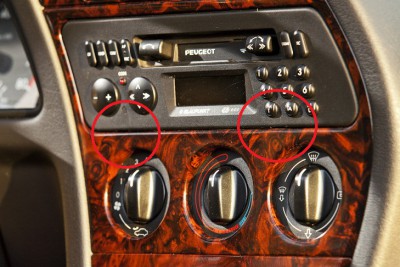

Ich habe in meinem 306 Bj95 noch das originale Kassettenradio von Blaupunkt drin. Jetzt sind schon die vorderen Boxen ausgefallen und die Antenne fährt auch nicht mehr raus, da ist bestimmt was lose dahinter.
Sieht so aus wie auf dem Bild hier:
http://www.autobild.de/klassik/bilder/b ... tml#bild10
Wie bekommt man es denn raus? Leider gibt es ja nicht die alte Methode mit den zwei Metallbügeln.
Danke Euch im voraus

an der Unterseite ( im Bild rot gekennzeichnet ) sind 2 Einkerbungen hier musst du mit jeweils mit einem flachen Stück metall rein und damit die verriegelung lösen,
hatte dann mit der anderen Hand das Radio im Kassettendeck gegriffen und herausgezogen. Hoffe es hilft dir weiter

Ja, das hilft weiter.
Herzlichen Dank! Jan
