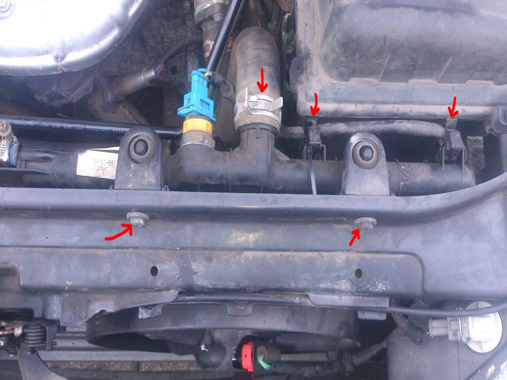

Ah ich merke schon, du hast es mit den Mittelchen etwas...Rostlöser,Lack
Ich würde eher, neue Schlauchschellen nehmen, hat den Vorteil das man die locker schrauben kann und man das gefummel mit der Zange nicht hat, es sei denn man hat die Zange für den Spaß.
Um was es mir aber eig. ging, den schwarzen Lack kannste dir sparen, das wird munter weiter rosten, beim nächsten mal entrosten.
Außer es ist nur leichter Rost, da kann man dann auch mal mit "POR15" drüber gehen und ende.
