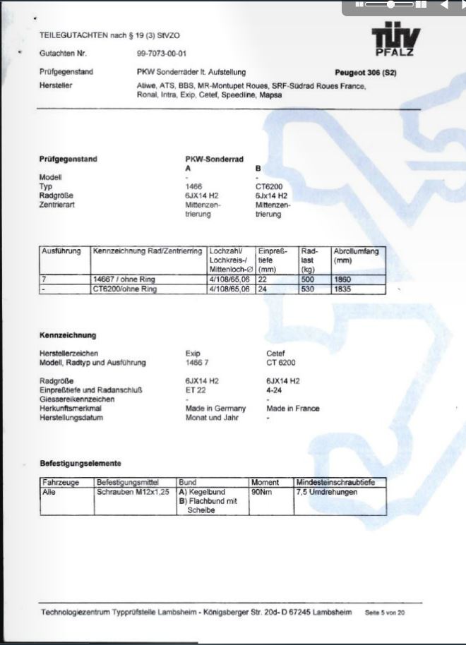

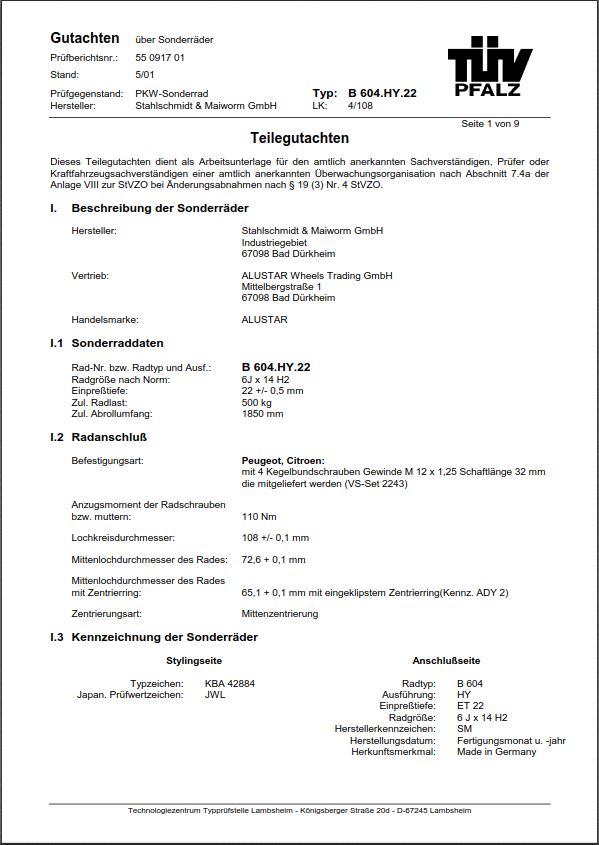

Und reichen die mir vorliegenden Unterlagen dann auch für eine Eintragung?
- habe ein Gutachten für die Felgen ET9 für den 106
- eins für die Felgen ET22 für den 306
- und ein Gutachten für 6x14 Zoll Zubehörfelgen (Alustar) mit der ET22 für einen 106
