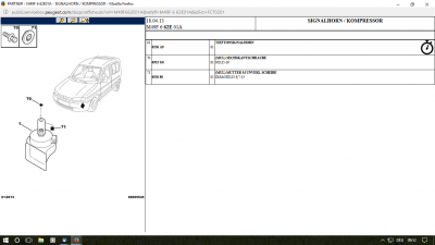

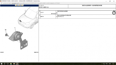

Ich finde sie nicht im Partner 2004 HDI.
Bitte hilfe!!!!

Beitrag von 406 D » Mo 17.04.17 18:06
da:
oder da:
mußt wahrscheinlich das rad und die radhausverkleidung abnehmen um da hin zu kommen, vlt. reicht auch eine kleine verkleidung an der schürze, kenne den partner nicht.
dann die hupe mal rausnehmen und direkt bestromen, wenn kein ton kommt - defekt.
