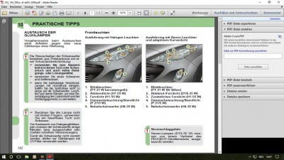

Beitrag von 406 D » Do 20.04.17 14:10
hast du wirklich die richtige birne erwischt?
es ist die nummer 4 auf dem bild:

Beitrag von Schmijoh » Do 20.04.17 19:04
Hallo 406D,
Vielen Dank für die schnelle Antwort.
Ich trau es mir garnicht sagen....
Ich hab wirklich die falsche Glühbirne angeschaut. Da war ich zu dumm dazu.
Aber dank Leuten wie dir die sich von unwissenden wie mich nicht aufs Glatteis führen lassen hab ich das auch lösen können.
Vielen Dank nochmal
