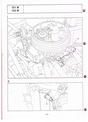

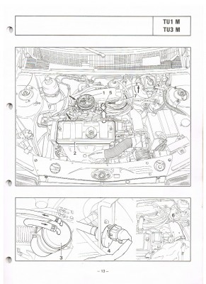

Mal ne Frage zur Unterdruckregelung Verteiler am TU3M
Zwischen Einspritzer und U-Druckdose am Verteiler sitzt ein elektroventil? Was macht das? Wozu brauche ich das? Kann ich es weglassen? Welche Fehler kann es verursachen?
Und noch eine zum Spritkreislauf....
Zwischen Benzinfilter und Einspritzer sitzt, in Fahrtrichtung links, eigentlich gleich vor der Batterie, so ein großer runder Behälter, ist das ein Aktivkohlefilter? Was macht der genau? Wozu brauche ich das? Kann ich das weglassen? Auch hier sitzt im Schlauch, direkt hinterm Luftfilterkasten, ein Elektroventil. Was?Wozu?Weglassen?welche Fehler?

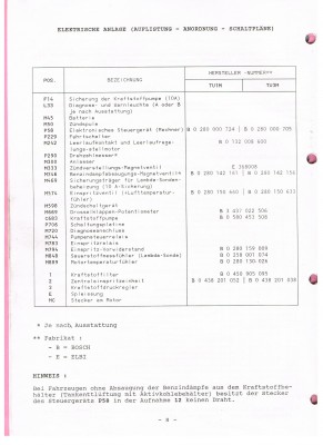

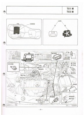

Zu Frage A: M333 = Zündmagnetventil.
Zu Frage B: Aktivkohlefilter
Zu Frage C: M346 = Benzindampfabsaugungs-Magnetventil
Sind die Komponenten nicht da oder beschädigt machen die Autos alles mögliche von Leistungsverlust über ruckeln und schlechten anspringen bis kar kein anspringen (aber nur selten) oft laufen sie wien sack Nüsse.
Lass es drin und freu dich, daß der wagen gut läuft :zwinker:

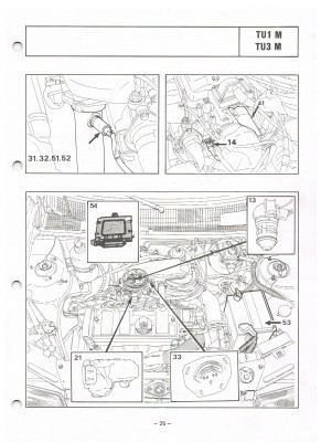

Was du schilderst klingt stark nach dem Klassiker Drosselklappenpotentiometer M669 Abb.1 Nr.2 / 33
