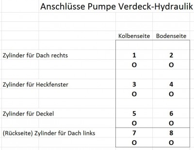

ach ja, die Anschlüsse hab ich mal selber für mich rausgepfriemelt, ist allerding Phase 2 Pumpe mit 2 Anschlüssen auf der Rückseite !!

Habs dann selbst durch Ausprobieren herausgefunden.
Ich hatte Glück - an meinem Schlachter (Phase2) war der Schlauch schon erneuert worden und noch sehr gut, sodaß ich keinen bestellen musste.
