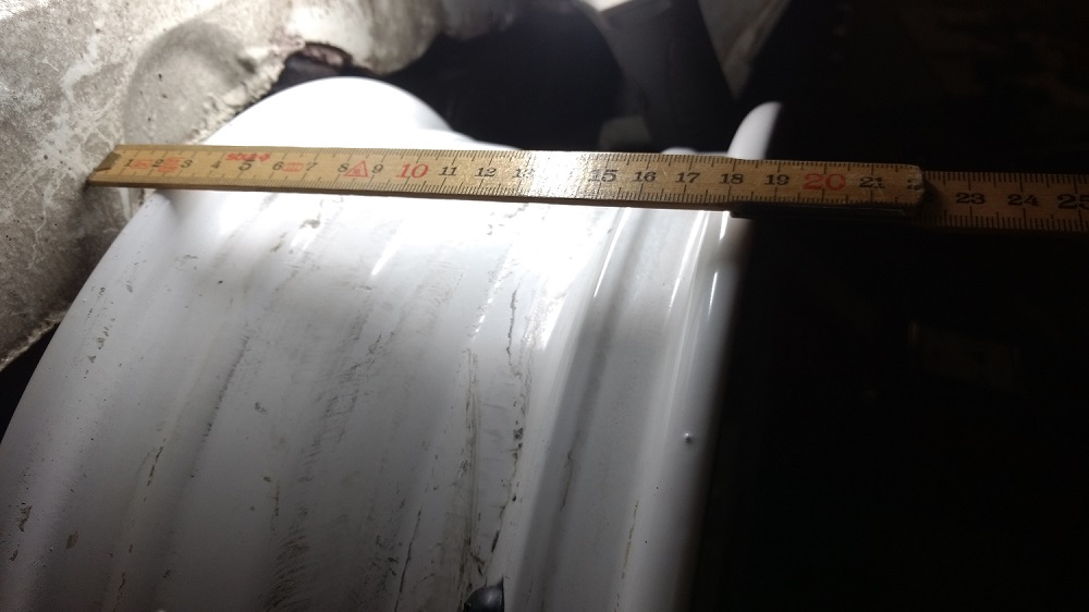

Habe für meinen Peugeot 205 GT BJ 1991 (5 Türer) einen Satz Speedline SL201 (5,50J x 14 ET24) Felgen gekauft da ich gesehen habe, dass diese wohl zugelassen und passend sind.
https://peugeot-de-de.custhelp.com/euf/ ... %A4der.pdf
Ich hätte gerne 185/60 R14 Reifen montiert... Jetzt sehe ich dass sich das wohl doch nicht ohne weiteres passt. Die Felge hat eine gemessene Maximalbreite von 165mm. Wenn ich die mal dranschraube habe ich gerade noch 20mm Luft (siehe Bild).
Hat jemand schon erfolgreich diese Felgen-Reifenkombination montiert? Für mich sieht es so aus als werden Spurplatten mit 10-15mm benötigt. Wie siehts dann mit der Eintragung aus?

Peugeot hat das ab Werk recht erfolgreich so montiert - und zwar auf allen 205 GTI 1.6 und allen CTIs (ohne ABS). 185/60 auf SL201 war schlichtweg ganze 10 Jahre lang deren standardmässige Serienbereifung.
Grundsätzlich passt das auch bei den kleinen 205. Allerdings hatten oben genannte Varianten sowohl breitere Trommeln hinten als auch tiefer gekröpfte Naben vorne. Insofern biste mit deiner Vermutung, dass da im Zweifelsfall 10mm Scheiben drunter sollten, schon fast richtig unterwegs.
Laut Datenblatt von Peugeot Homologation sind jedenfalls zu beiden GT-Versionen - 741A57 und 20AKx2 - die SL201 mit 165/65 oder 175/65 oder 185/60 aufgeführt. Und zwar ganz ohne Scheiben und andere technische Änderungen.

Ok - danke erstmal für die schnelle Antwort. Das heißt ich werd jetz mal 185/60 R14 montieren und sehe nach wie viel Platz noch übrig ist.
Ansonsten - gibt es Herstellerempfehlungen für Spurverbreiterungen?
9606.28 (M12x1,25x33) scheint die Artikelnummer der Originalschrauben für die SL201 Felgen zu sein (bitte um Korrektur, wenn das falsch ist). Brauch ich dann einfach M12x1,25x44 zu nehmen oder?
