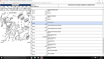

wie jedes auto hat auch das 406 qp eine zwangsentlüftung, und zwar hinten links:
vlt. muß sie innenverkleidung raus um dort beizukommen, durch die kleine klappe nr. 3 wird es wohl zu eng.
bei meinem 406 break höre ich die klappe der entlüftung wenn ich eine tür bei gezogenem öffner hin und her bewege.

Hab das Ding gefunden, ist unbeschädigt, sauber und dichtet wohl auch ab. Die Entlüftung ist auch auf der trockenen Seite.

da ich die Verkleidungen im Kofferraum meines Coupes gerade abhabe, bin ich relativ sicher, dass sich die Zwangsentlüftung hinten RECHTS befindet (Beifahrerseite)...
