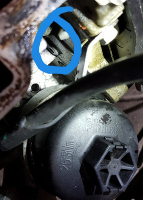

Vielen Dank für die Antwort. Es ist nicht zufällig das Loch auf dem Bild? Da wäre ein 6er Bohrer zu lang. Es müsste was gebogenes sein.

von Rolf-CH » Sa 13.06.20 20:29
Ja, das ist das Loch.
Etwas geeignetes finden, was zum Abstecken geht.
Ich nehme eine Schraube M5 und schweisse ein Stück Stange daran, dass es nachher rechtwinklig ist.
Kann auch sonst was sein.
Wenn mal der Absteckpunkt gefunden ist, eine M6 Schraube nehmen.
Genau gleich mit Stange.
M5 ist nur mal, um das richtige Loch im Schwungrad zu finden.

von Infosucher » So 14.06.20 07:27
Rolf-CH hat geschrieben: ↑Sa 13.06.20 20:29
Ach ja, dass die Ventile krumm sind, weisst Du ?
Ok vielen Dank für den Hinweis. Da werde ich mir was basteln. Ja, die Auslassventile sind alle krumm und das allgemein Ventile betroffen sind war natürlich klar. Die Einlassventile haben nichts abbekommen. Die Auslassventile werden alle ersetzt und neu eingeschliffen. Die Ventilführungen sehen noch gut aus. Auch die Zylinder im Block zeigen keine Riefen oder sonstiges. Selbst die Spuren vom Hohnen sind noch deutlich sichtbar. Natürlich haben die Kolben kleine Macken von den Auslassventilen bekommen. Laufen aber noch sauber im Zylinder. Ich versuche es einfach nochmal ihn zum Laufen zu bekommen und falls nicht, kommt er weg. Nur kampflos wollte ich nicht aufgeben.

von *firemaster*~ » So 14.06.20 14:34
Ich meine ich hatte es das letzte mal einfach mit so nem rechtwinkligen imbusschlüssel versucht.
