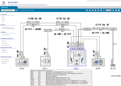

Hat hier vielleicht jemand eine Idee wo ich als nächstes schauen sollte oder vielleicht auch einen Schaltplan?

Für Schaltpläne raussuchen braucht man die Fahrgestellnummer des Fahrzeuges.

bevor du dich in die schaltpläne vertiefst (die versteht eigentlich kaum einer) prüfe doch mal die gummitüllen zur tür, mit den jahren können hier kabelbrüche entstehen.
also entweder dran wackeln und probieren oder tülle beiseite und kabel prüfen.

Hallo Emma,
1000 Dank für die Pläne! Ich werde die hoffentlich bald gefundene Ursache hier posten!
