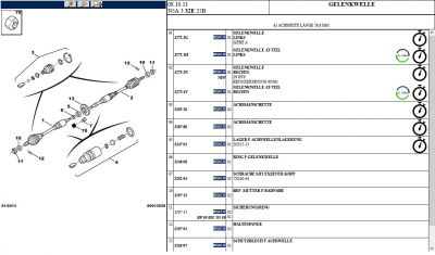

Ich halte überhaupt nichts von den Universalmanschetten.
Fahrzeug-Identifizierungsnummer (FIN/VIN) angeben. Damit kann man Dir die Orginal Teile Nr. ermitteln. Neu bestellen und Nägel mit Köpfen machen.

Ja klar, aber dann muß die Antriebswelle auch ganz raus und der hintere Kopf muß ab. Das vordere Gelenk lässt sich nicht so einfach abziehen bei den Wellen. Und das muß dann sein, da die Original Manschetten ja nicht dehnbar sind. Das wollte ich aber vermeiden.
Die Fahrzeug-Identifizierungsnummer (FIN/VIN) ist Übrigens: VF37DNFZE32942141
