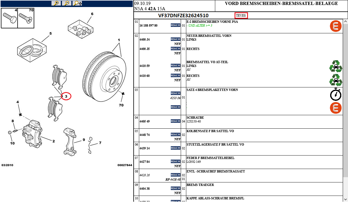

Da hast Du es ja mal selber erkannt, das man ohne Angabe einer Fahrgestell Nr. nicht groß weiterkommt.
Bremsenhersteller vorn laut Fahrgestell Nr. ist Typ TEVES. Kabel für Verschleißanzeige wurden damals öfters entfernt. Grund: irgendwann scheuern die gegegen Masse und es gibt dadurch Fehlermeldung. Möchtest Du es wieder in Betrieb nehmen, musst Du es suchen. Verschleißanzeigenkabel war Werksseitig verbaut vom Bremssattel, befestigt mit Klammern am Bremsschlauch und dann ging es über die vorderen Radkästen in den Motorraum.
