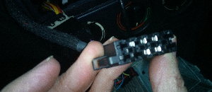

Hallo liebe Community,
ich könnte einen Tip gebrauchen. Seit ein paar Tagen hab ich mich durch diverse Foren gelesen, um mein Problem zu beheben - auch was den Widerstand für das Gebläse angeht; aber ich erzähl mal kurz was wie passiert ist.
Mein Auto: Peugeot 306 Cabrio; Phase 1, 1.6 l, Bj. 1997
Seit einiger Zeit hatte meine Heizungslüftung vorne einen "wackeligen" ich musste manchmal mehrmals den Schalter für die Einstellung (von wo die Luft kommen soll) nach rechts und links drehen, damit das Gebläse ansprang. Bei einer Fahrt ließ dann dieser Schalter (ganz links der) nicht mehr wirklich drehen, irgendwas hatte sich "verhakt"; nach einer Weile ging es, aber sehr schwer. Danach ging aber das Gebläse nicht mehr.

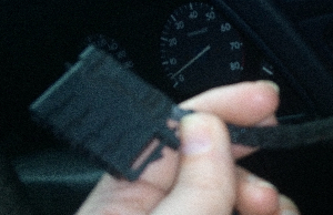

Ich hab dann den CD Player rausgenommen und da fiel mir ein Kabel entgegen; ich hab keine Ahnung, wohin der Gehört und ob der sich vielleicht über die Zeit gelöst hat und irgendwie für das Gebläse zuständig ist. Ich habe gefriemelt und gefummelt, kann aber keinen Anschluss fühlen uns es ist ja wahnsinnig eng durch den Schlitz. Bevor ich nun alles auseinander baue hat vielleicht einer von Euch eine Idee, ob dieser Kabel irgendwo an das Bedienteil der Heizung gehört.
Fotos im Anhang
Vorab herzlichen Dank

Moin, der Stecker sieht für mich nach Radio aus
Der Anschluss vom Lüftungsbedienteil sollte unten links sein. An dem Drehknopf hängt ja auch noch ein Seilzug für die Umluftklappe. Evtl. Ist da etwas gebrochen
Mfg

Silvia-Dortmund hat geschrieben:
Di 22.02.22 15:49
Dieser Stecker ist der sogenannte Block C am Radio. Nach DIN-ISO ist der zuständig für sog. Erweiterungen. Belegung ist komplett herstellerspezifisch im Gegensatz zu den beiden anderen Blocks, die sowohl als auch belegt sein können. Kann Freispreche sein, Wechslersteuerung oder Lenkrad-FB.
Hat nix mit Deinem Problem zu tun.
