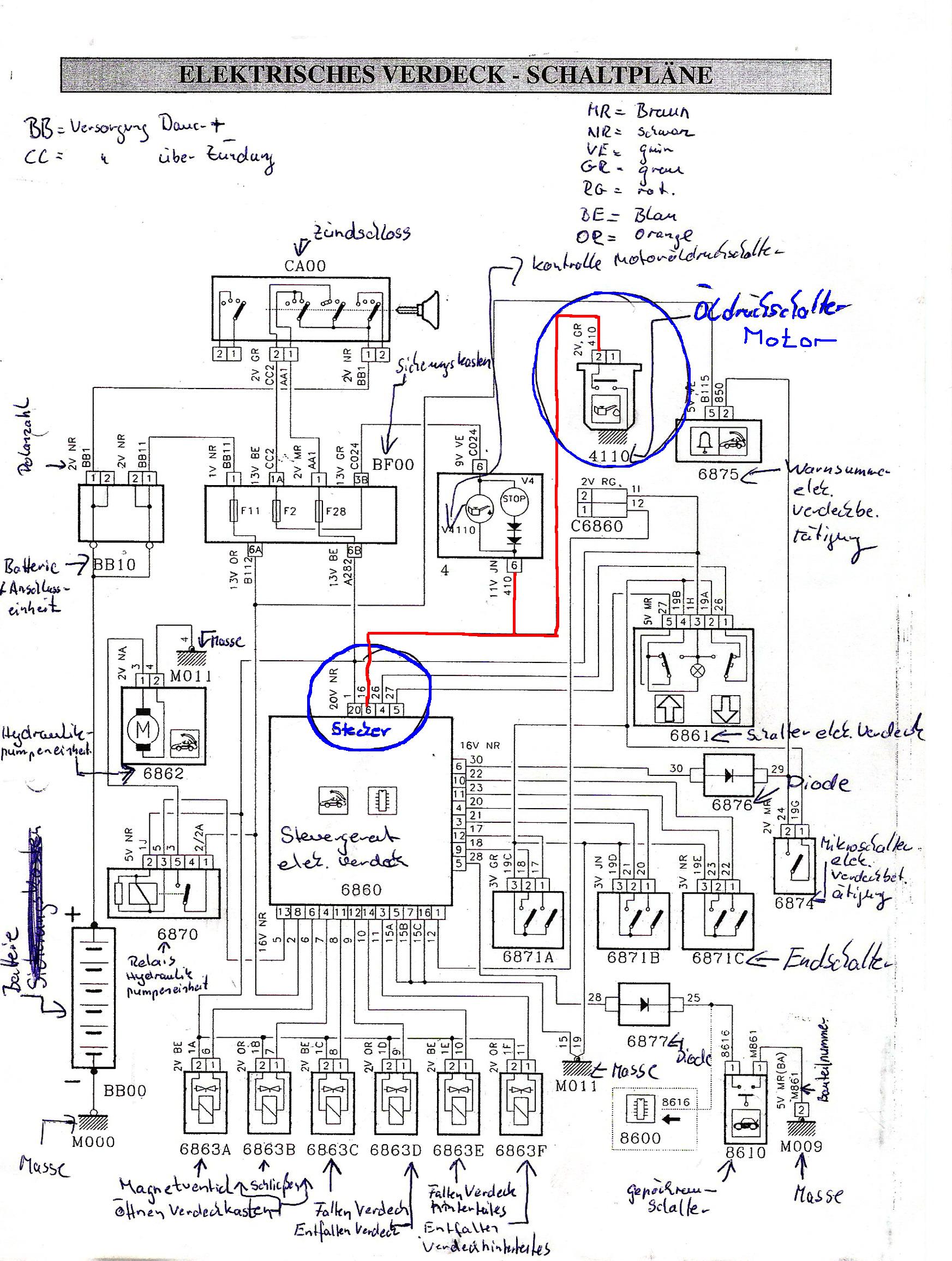

Könnte durchaus was elektrisches sein.
Hier mal ein Schaltplan:

Öldruckschalter, aha, das wird auch geprüft.
Wo finde ich denn den?
Ach ja, das akustische Singnal fehlt auch seit dem Defekt.
mn4600
Beiträge: 302
Postleitzahl: 21698
Re: Verdeck 306 Cabrio mal wieder
Beitrag von mn4600 » Mi 13.07.22 19:17
Damit ist der Motoröldruck gemeint. Im Originalzustand des Wagens kannst Du das Verdeck nur öffnen und schließen bei stehenden Motor und leuchtender Öldruck Lampe, also bei Zündung an

Die Sicherung 30A auf Steckplatz 11 im Fahrerraum brennt sofort durch beim Betätigen des Schalters.
Also ein massiver Kurzschluss.
Aber wo soll der denn sein? An den Hydraulikzylinders sehe ich nichts. Außer den versteckten Zylinter höhe B-Säule in der Innenwand Beifahrerseite.
Kann es Motor oder Pumpe selbst sein?

Was ist denn auf der Sicherung Position 11 abgesichert?

Obelix hat doch einen super Plan angehängt, da ist doch alles drauf

Fehler gefunden, es ist wohl der Motor der Hydaulikpumpe
Ersatz aus der Bucht bestellt - hoffe es funktioniert nach dem Einbau
Hätte halt ganz gerne einen passenen Beleungsplan für die Sicherungen - kann mann immer gebrauchen für zukünftige Ereignisse.
