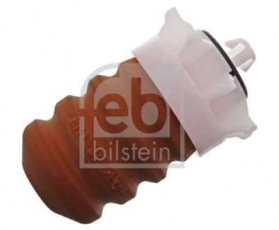

ich muss für den TÜV den Puffer wechseln.
Wie Wechsel ich die Dinger? Einfach ins Loch stecken fertig?
Wie bekomme ich die alten runter? Einfach abziehen klappt jedenfalls nicht. Mit Zange bisher auch nicht so 🤣
Von der andere Seite kommt ich nicht ran, um eventuell den Pin ein zu drücken
LG

Sind die überhaupt noch dran?
Wenn ja, diese einfach abreissen.
Die neuen einfach einstecken, vorher mit etwas Silikon oder sonstigem die Befestigungsnasen etwas behandeln.
FZ vor allem hinten etwas anheben, geht dann leichter.
