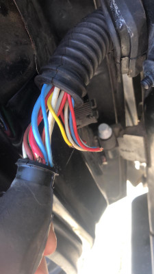

ich habe bei meinem 306 Cabrio BJ 1996 einen Kabelbruch (Siehe Bild) in der Fahrertüre.
Wie hier schon in anderen Threads geschrieben sind die Kabel direkt am Stecker abgerissen. Um das zu ersetzen, brauche ich nun einen neuen Stecker (Innenraumseite), den ich bepinnen kann. Leider weiß ich nicht, wie der Stecker heißt und wo ich ihn her bekomme. Da der Orginale zugegossen ist, ist eine Reparatur hier sonst sinnlos.
Kann mir da jemand helfen, das Ersatzteil zu finden?
Danke!

Habe den 2000 der und hatte das gleiche Problem.Da bei meinem der Stecker komplett vergossen ist braucht man einen neuen und da hat man keine Chance da es diese Stzecker gar nicht mehr gibt.Du kanns versuchen den verguss zu lösen und dann neu zu verlöten

So, wie ich es noch im Kopp hab, bekommt de Kabelbäume für relativ kleines Geld als Nachbau im Netz.

Dafür gibt es ein Reparatur Kabelbaum
OE-Nummer: 6542VQ

Ich habe auf Amazon folgendes Produkt gefunden.
Sieht für mich gleich aus und es steht auch dran "passend für: Peugeot 306".
Der wäre mit 90€ noch günstig gegen die 146€. Könnt ihr mir sagen, ob das passen sollte?

sollte passen. Besorg Dir aber vorher einen passenden Schaltplan.
Fahrzeug-Identifizierungsnummer (FIN/VIN) Nr. mal mit angeben.

So... Hab den Stecker nun vollständig eingepflegt! Es funktioniert jetzt wieder alles :)
