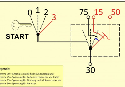

Zündanlassschalter
Beiträge: 569
Re: 307 SW 1,6 HDI Bj2007 elektrisches Problem
Beitrag von Emma65 » Fr 24.03.23 08:42
Möglich ist alles. Es ist nicht unbekannt, das Zündschlösser vom 307 Propleme bereiten.
Wurde Sicherungskasten beim Getriebetausch abgeklemmt oder ausgebaut ? Fehler trat ja nach Getriebetausch auf, richtig ?
Schaltplan dürfte Dir "erstmal" weiterhelfen.

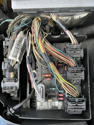

Sicherungskasten Motorraum mal überprüft, ob Stecker alle sauber sind und Plus und Minusversorgung sauber angeschlossen ist ?
Über die Schalteinheit - Sicherungskasten Motorraum wird geschaltet:
- Kraftstoffanzeige
- Beleuchtung
- Warnblinkanlage hängt mit dran
- ZV hängt mit dran
- Steuerteil Vorglühanlage
u.s.w.
OE-Teile Nr. 6500CK SIEMENS Elektrik Einheit
ECU Glaubitz "könnte" Dir da weiterhelfen
https://ecu.de/
Experten-Hotline
03583 554780 (8-18 Uhr)

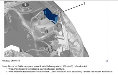

weiter "mögliche" Ursache, siehe Anhang, überprüfen !
PS: Gewöhne es Dir an, nicht alles doppelt zu schreiben. Damit Müllt man nur unnötig die Themenanfragen voll.

Ist das nicht die BSI Einheit, da sind alle Sicherungen ok. Die komplette Einheit wurde schon getauscht
Beiträge: 569
Beitrag von Emma65 » So 26.03.23 18:16
Das Bild ist die Schalteinheit - Sicherungskasten Motorraum.
BSI sitzt unter dem Amaturenbrett links.
