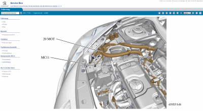

Nochmals danke. Nachdem das BSI repariert ist (kurzschluß), sollte ich die Leitung auf Kurzschluß prüfen. Dazu bräuchte ich noch den Massepunkt "MC11"
Kannst du helfen?
Ausserdem frage ich mich wie das BSI einen Kurzen haben kann, obwohl das PSF1 doch die 12V rausschicken soll .. ??
danke
Emma65 hat geschrieben: ↑Fr 09.06.23 21:27
Bitte schön.
- ADAC-Fan
- Beiträge: 570
von Emma65 » Mo 26.06.23 19:01
Bitte schön.

von ilseschaaf » Mo 26.06.23 19:32
Super, danke!
So eine Servicebox ist ne tolle Sache, muss ich schon sagen!!
Aber dafür muss man ein Gewerbe haben und regelmäßig Gebühr zahlen stimmt?
