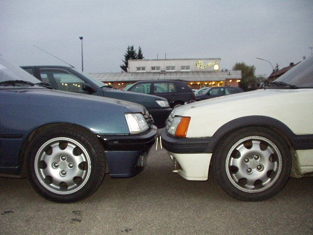

links= gti-schürze an schnulli
rechts= gti
