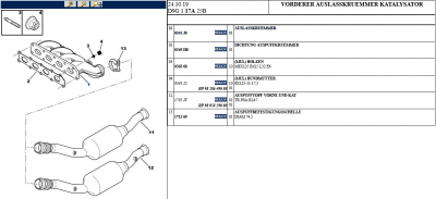

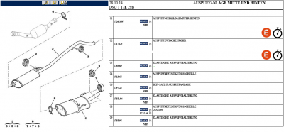

Beitrag von Emma65 » Mo 03.06.24 21:06
Konga hat geschrieben:
Mo 03.06.24 12:07
Es gibt keine eindeutige Zuordnung, je nach Verfügbarkeit im Werk wurde mal die eine, mal die andere Größe montiert.
Die Antwort kann ich nicht teilen.
Anhänge dürften Themensteller weiter helfen.

Beitrag von madi » Di 04.06.24 08:28
vielen Dank für die raschen Antworten. Ich habe gestern Nachmittag nochmal gemessen wo ich rankam, Durchmesser des Rohres
zwischen Mittelschaldämpfer und Endtopf war bei ca. 70mm. Ich drücke mir also die Daumen dass ich entweder eine der alten
Schellen weiterverenden oder zumindest die richtigen nachbestellt habe.
