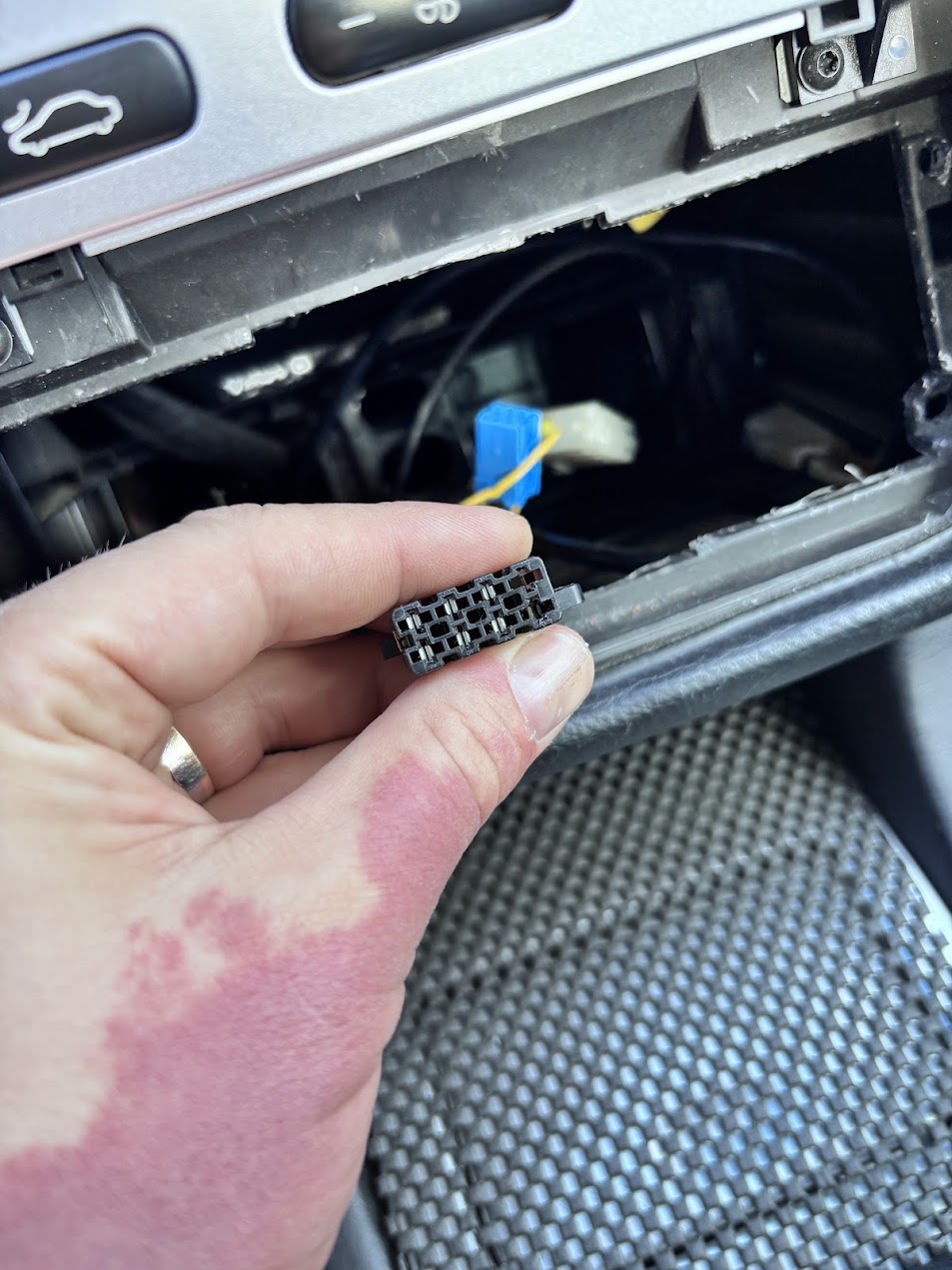

ich habe heute ein 406 Coupé abgeholt. Das originale Radio war defekt; der Vorbesitzer hatte provisorisch ein Zubehörgerät eingebaut, später aber ein baugleiches Ersatzradio (RD3-01 PU-2473A(K)) gefunden und dieses nicht mehr eingebaut. Am Originalgerät lief ein Audiolink als Emulator für den CD‑Wechsler.
Gleich heute habe ich das Ersatzradio eingebaut und die Fahrzeug-Identifizierungsnummer (FIN/VIN) per Diagnosegerät ins Radio codiert — das Piepen ist weg und das Radio empfängt über die Antenne. Sobald ich den Emulator am Eingang des CD‑Wechslers anschließe, kann ich den Wechsler aber nicht auswählen. Dasselbe passiert mit einem anderen Emulator (WEFA WF‑606 für RD3) und auch mit einem weiteren Radio, das ich getestet habe.
Wenn ich hingegen den originalen Wechsler aus dem Kofferraum anschließe, wird dieser sofort erkannt und meldet „NO MAG“ (was passt, da keins drin ist).

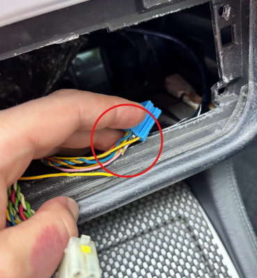

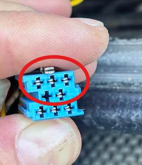

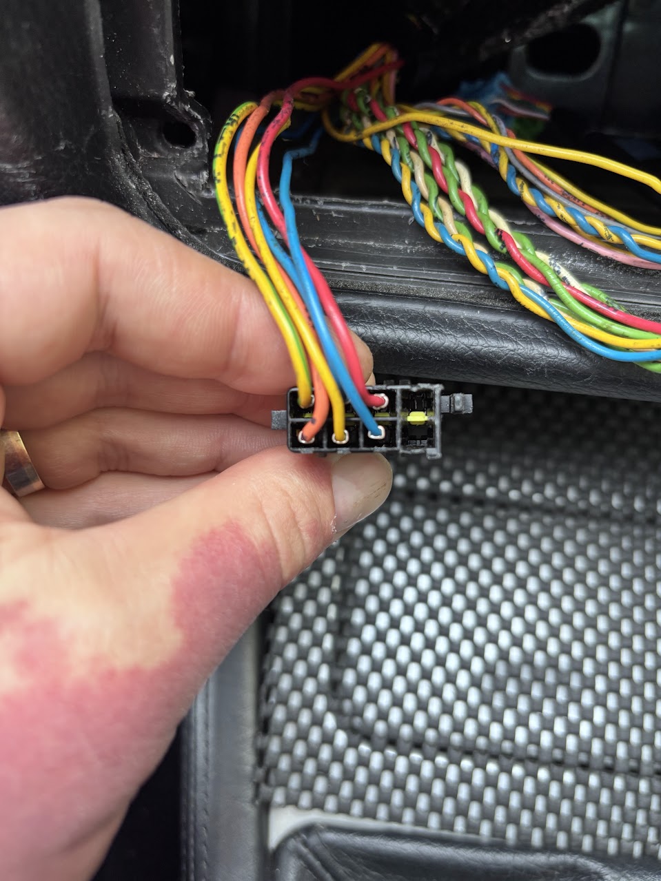

Jetzt ist mir aufgefallen, dass an einem Stecker ein Pin nicht belegt ist — offenbar ist das Kabel abgerissen (siehe Bilder).
Kann jemand bestätigen, dass das zusammenhängt und das abgerissene Kabel tatsächlich dahin gehört? Es wäre plausibel, denn die beiden Geräte scheinen keinen Strom zu bekommen.
Danke für jede Hilfe!

Ist denn in dem Stecker kein Pin mehr drin, an dem sich erkennen lässt, dass der Anschluss belegt sein müsste?
Idealerweise mit einem Kabelrest in der entsprechenden Farbe?
Bei solchen Fragen ist es grundsätzlich hilfreich, die Fahrzeug-Identifizierungsnummer (FIN/VIN) zu posten, denn damit können die hier schreibenden User, die Zugang zu den Dokumentationen von Peugeot haben, direkt das zu dem Fzg. gehörende Schaltbild raussuchn, damit dürfte die Lösung des Problems dann nur noch Fleissabeit sein.

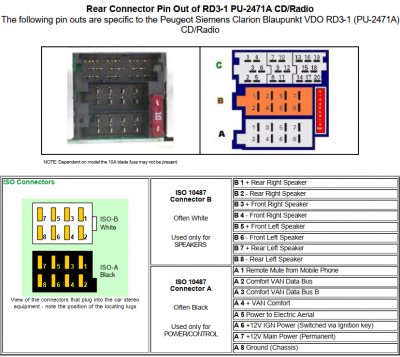

Der pin steckt im "ISO-A 2" noch im Stecker aber ohne farbe, so denk ich mir, Ja sollte wohl so sein aber wollte auf nummer sicher gehen :)
Fahrzeug-Identifizierungsnummer (FIN/VIN): VF38C3FZA81617556
Habe noch die übersicht gefunden:

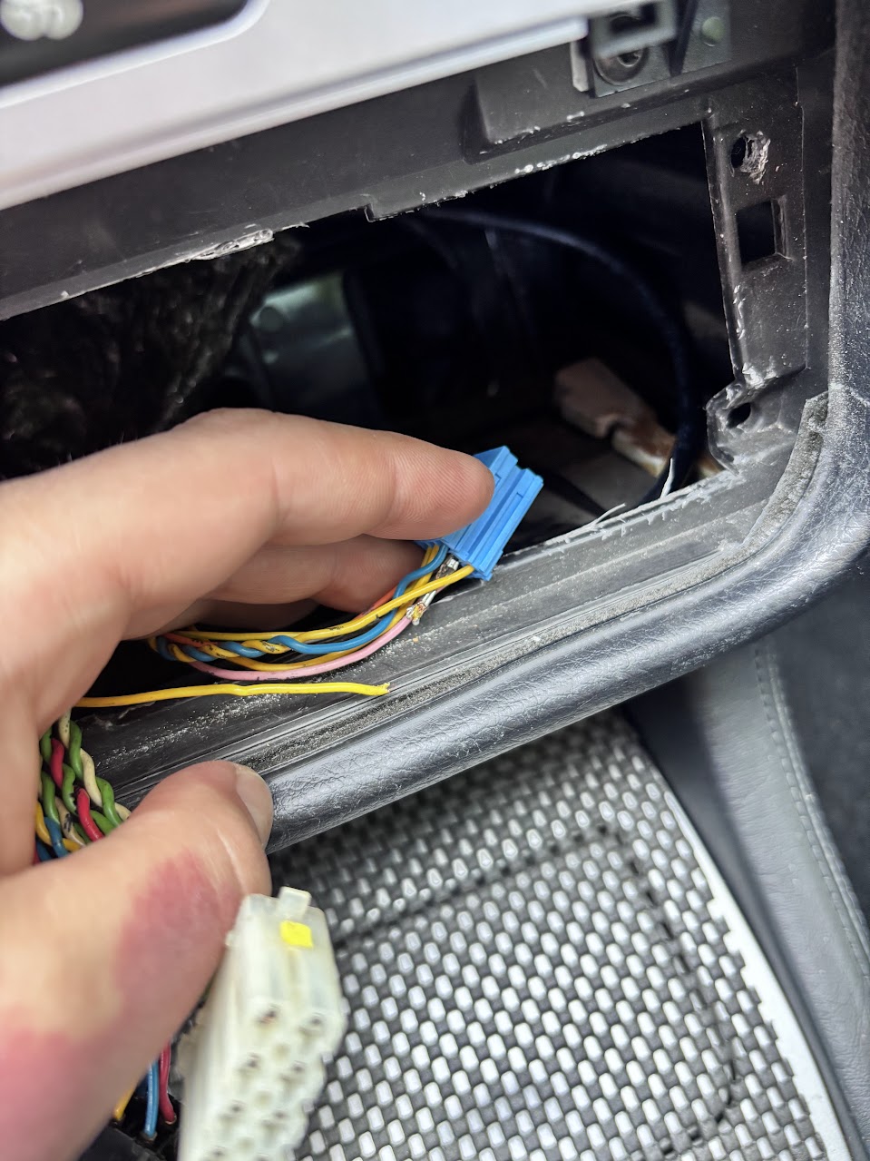

ich habe hier noch 2 kabel liegen, bei einem sind 7 kabel beim anderen 8 kabel, bei dem mit 8 kabeln ist orange auf 15 oder 18, je nach sicht vorne/hinten.
was ist das für ein stecker im unter bild zwischen zeigefinger und daumen?

Danke für den Beitrag. Zwischen den Finger ist der ISO-A Stecker nach meinen Schaubild.

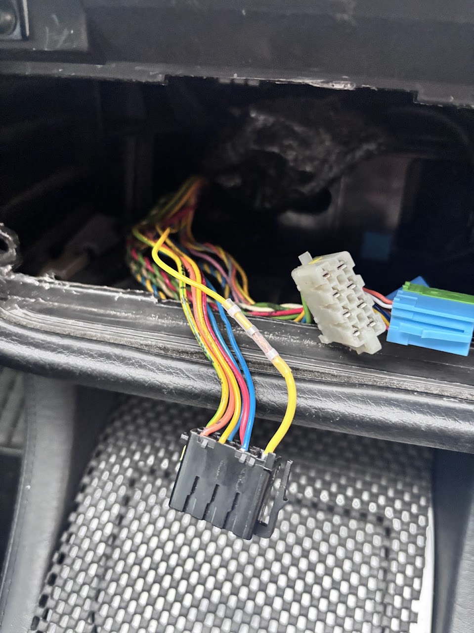

Habe jetzt eben nochmal genauer geschaut. Auch ein Stück Kabel rest am Stecker vom CD Wechsler gefunden, sieht so aus als ob es dahin kommt. Ist natürlich für meine Problemlösung nicht nützlich da der CD Wechsler ja eh nicht angeschlossen wird.
Noch gute Ideen ?

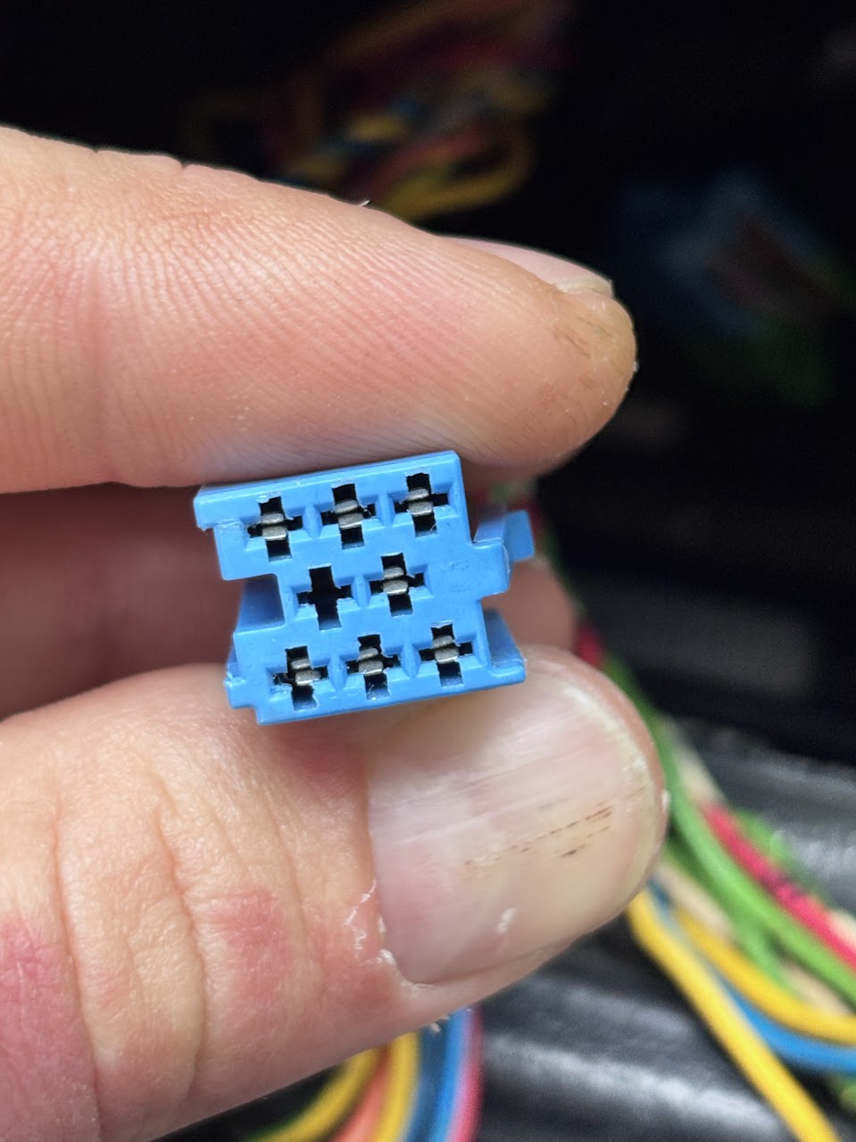

ich meine den blauen stecker. der bei "c" ganz rechts rein kommt.
allerdings hat der stecker auf deinem bild nur 7 pins :gruebel:

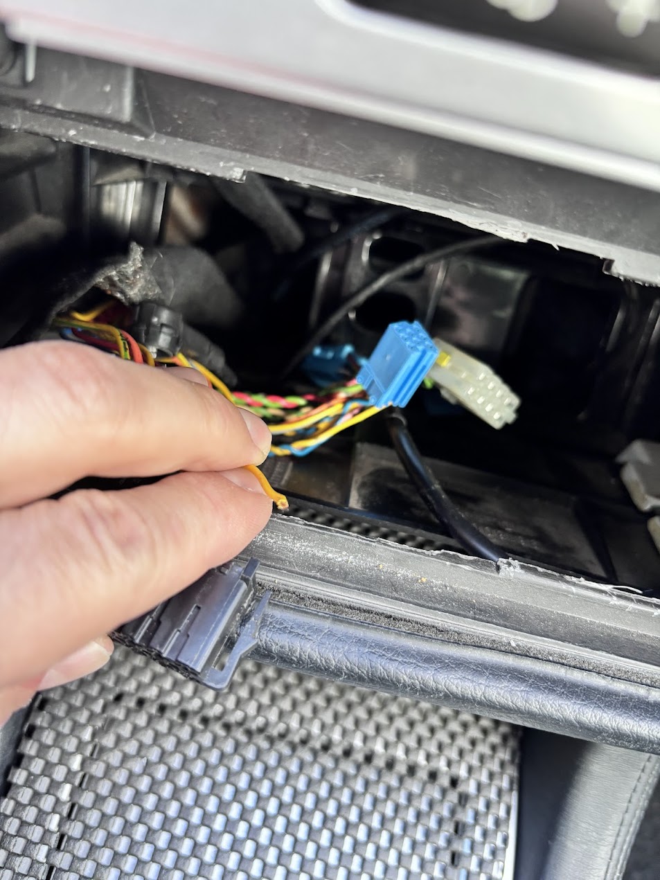

Ja der 8 Pin hängt auch schon hinten raus. Das wird auch die stelle sein wo das Kabel fehlt. Aber erklärt leider dann überhaupt nicht warum die beiden Geräte für den Wechsler nicht angehen :gruebel: Den Stecker würde ich ja so oder so liegen lassen.

Hab mal den raushängenden Pin genau angeschaut, den hat wer da einfach reingesteckt, ist größer und gehört sicher in den Schwarzen Stecker.

Läuft wieder, hatte jetzt die Zeit und es so umgesetzt wie gedacht. Jetzt perfekten Sound per Bluetooth. danke an Alle :)
