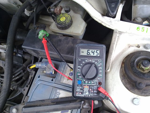

			übrigens... Mit Bremsenreiniger absprühen hat keine Ergebnisse gebracht. Und wenn ihr den grünen Stecker meint der, vorm Auto stehend gesehen, hinten rechts direkt vorm Bremskraftverstärker am Motorsteuergerät ist, kann ich da 6,xxx messen.. Multimeter einstellung auf 20k
