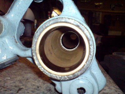

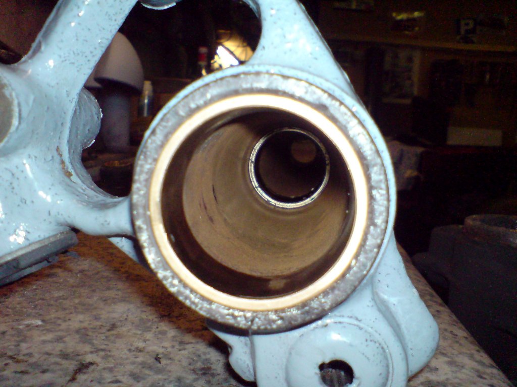

bei TRI Compétition tut sich was: Statut von commande ist Terminée ... :ohoh:
Na ik würde mal sagen das KIT DE REFECTION TRAIN ARRIERE ist auf dem Versandweg,
stellt sich nur noch die Frage was die Franzosen da mit der fehlenden Mehrwertsteuer machen, die war doch bei Versand nach Deutschland schlagartig weggestrichen :nixkapier: und dann noch in französich, hätte ja beinahe alles 3 mal bestellt.
Hat eigentlich irgendwer schon Erfahrung mit den Bronzegleitlagern für die Hinterachse gesammelt?
Macht ja auf den ersten Blick auf jeden Fall mehr Sinn als an dieser Stelle ein Wälzlager einzubauen, was sich nie richtig drehen kann.

Die Buchsen paßten problemlos, die neuen Achszapfen lassen wir einpressen, da uns dafür echt das Werkzeug fehlt.
Bis demnächst! :bier:

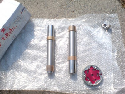

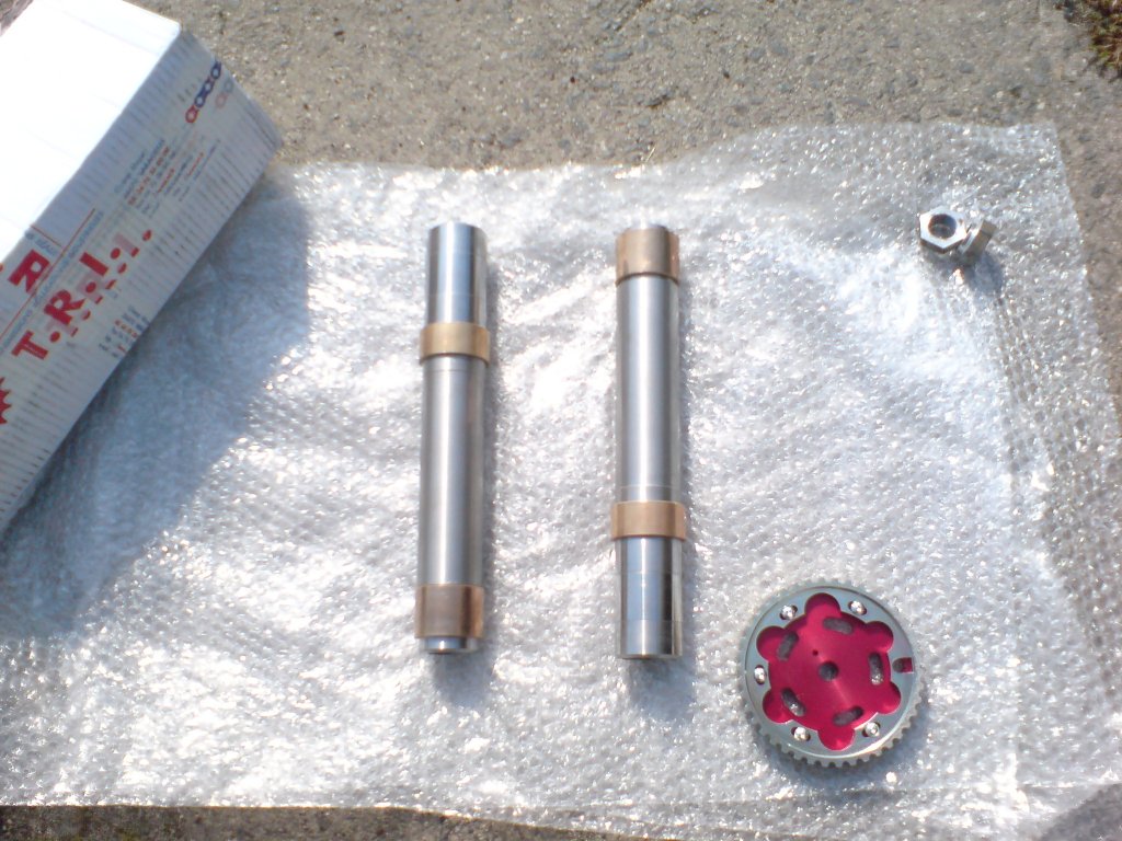

The Cleaner hat geschrieben: Post aus Frankreich ! :lachkreisch:
hmmmmmmmmm...
die bolzen sehen aber ned wirklich hart aus.
die serienbolzen und GUTE zubehörbolzen sind gehärtet.
die auf dem bild sind einfache drehteile.
da wüde ich jetzt keine allzu grossen erwartungen in die langbigkeit stecken.
p.s. zum einpressen brauchst lediglich ne handelsübliche hydraulikpresse wie sie in jeder werkstatt im eck steht (um radlager einzupressen z.b.) musst nur auf die einpresstiefe achten (*ggg* hier ist das wort endlich mal richtig angebracht)

was soll denn das mit den bronzelagern ?! :nixkapier:
so kann man aus einem sehr guten system auch ein mittelmässiges machen.

Beitrag von InformatiX » Mo 19.09.11 22:36
dsa sind doch diese bolzen mit integriertem bronzelager...
angeblich vieel besser denn die alte nadellager-technik..
naja.. nichts genaues weiss man nicht.

[quote]die bolzen sehen aber ned wirklich hart aus./quote]
:gruebel:
hab bei mir vor ein paar wochen originale bolzen rein-getruselt,
die sahen im grunde farblich genau so aus... :augenroll:
...oder haben mir meine Augen einen streich gespielt? :D
wenn ja würd ich die gern mal im vergleich sehen!
