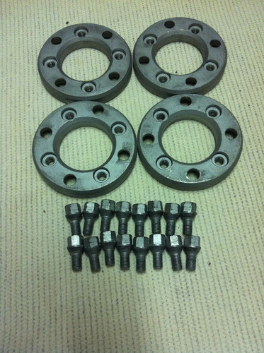

Servus Leute, ich fahre einen 306 S16 Phase 1.
Jetzt meine Frage, ich habe von meinem Alltagswägelchen noch Felgen in 8 x 17 ET 35 rumliegen (Keskin KT 7), leider in 4x100. Wollte mir jetzt mal ganz chillig paar Lochkreisadapter besorgen. Habe jetzt welche gefunden mit einem Nabenaufnahmendurchmesser von 72,6 mm. Für die Felgen haben se keine aufnahmen. mein plan war zentrierringe von peugeot nabe auf 72,6 reinzuklemmen, adapter drauf, felge drauf - gut is.
Funktioniert das so, oder hab ich irgendwo nen Denkfehler...
die Adapter sind 20mm stark, gibts da ne möglichkeit noch distanzscheiben hinzuzufügen oder is des eher kritisch??? Derzeit fahr ich felgen mit 7,5 x 17 mit 30mm SP hi. und 20mm vo. eingetragen sind aber auch felgen 8,5 x 17 mit 30mm hi. und 20mm vo. leider weiss ich von meinen aktuellen felgen und von den eingetragenen die ET nicht... Und kann se auf die schnelle auch net besorgen.
Sollte des alles machbar sein, was für nen Reifenquerschnitt müsste ich bei nem 225/17 Reifen fahren???
Danke schonmal für eure Hilfe. Hoffe des funzt so alles, und nicht das ich was übersehen habe...

Ich schick mal ein Bild von den Platten
Anbei mal ein Bild von den Adapterplatten

Sieht geil aus ruf hin oder her. Es muss ja auch nur dir gefallen. Also ich hab für 4 scheiben bei scc ca 300 gezahlt also werden die 150 pro satz sein. Um ne soderandertigung wirdst wohl nicht drum rum kommen wenn es eingetragen bekommen willst.

Boogieman hat geschrieben:die Adapter sind 20mm stark, gibts da ne möglichkeit noch distanzscheiben hinzuzufügen oder is des eher kritisch???
wenn du mit so ner konstruktion zum prüfer kommst, lässt der dich umgehend einweisen:-)
ich würde mit sowas nur arbeiten, um ein endmass rauszuarbeiten, hab ich auch schon gemacht. aber nur auf der bühne und nur auf dem werkstattgelände.
also im klartext - nein, geht nicht.
