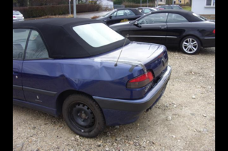

Also ich hab jetzt mal ein Bild reingestellt von dem Schaden das einzigste was da etwas abbekommen hätte können währ die Achse hinten oder.
Also ich arbeite bei einer freien Werkstatt die aber seit etlichen Jahren Peugeot Service-Vertragspartner ist, der ganze Laden gehört meinem Schwager seinem Vater und wir arbeiten da auch alle zusammen. Das Spenderfahrzeug würde gleich bei mir um die Ecke stehen und mein Hagelschaden auf Motorhaube und Heckklappe währ dann auch gleich erledigt! Das Fahrzeug könnte ich dann ja noch schlachten und damit wieder Kohle rein holen zudem den alten Motor alte Achse und so weiter verkaufen.
Was meint ihr?

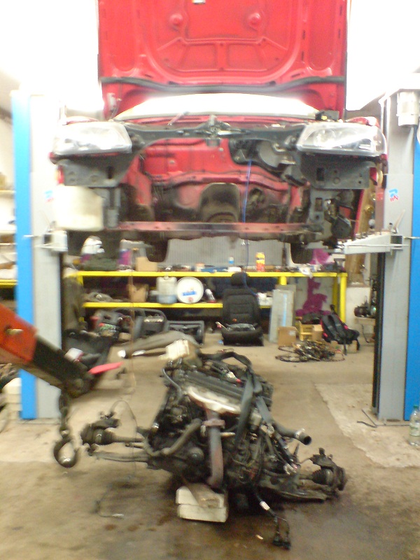

Also ich habe Motorumbau mit Spendefahrzeug schon 3 mal hinter mich gebracht. Von Schrauberhalle mit Bühne und allem was man an Werkzeug braucht bis hin zu Hinterhof und Gabelstapler und es geht auch an einem Wochenende, bzw, wenn man vorbereitet ist, an einem Tag.
Dazu muss man aber auch die Eckdaten beachten wie Baujahr und Ausstattung der jeweiligen Fahrzeuge. Sich einen Überblick an benötigtem Werkzeug verschaffen (Hubwagen, evtl Kompressor, Düsseldorfer-Paletten...) Und einen kompletten, intakten Motor aus einer Karosserie aus und in eine "Baugleiche" wieder einzubauen ist ja kein Hexenwerk :D Es empfiehlt sich dann evtl den Zahnriemen und die Simmeringe gleich mit zu machen, wenn der Block schon draußen ist, weil es dann nur 30min Aufwand sind und man sich nicht später mit rumplagen muss.

freeeak hat geschrieben:Also den Motor verpflanzen ist schwierig da von tu auf xu umgebaut wird.das heißt du musst ALLES umbauen.motor,kabelbäume,ich meine heizungskasten,Achsen,bremsen etc. Eigentlich alles ausser die Karosse...
Ein Riesen Aufwand und wenn du selber keine Möglichkeit/Platz/Zeit/Ahnung hast würd ich das eher lassen.
TU und XU sind zwar grundlegen unterschiedlich wie Tag und Nacht, aber die Montagepunkte am Auto sind gleich.
Achsen samt Hilfsrahmen und Motor umzubauen geht am schnellsten und einfachsten, auch in Hinsicht auf die Eintragung.
Kabelbäume sind nur dann erforderlich wenn es unterschiedliche Serien oder Baujahre sind (Facelift hat z.B. andere Stecker...)
Heizungskasten stimmt nicht. Wenn man nicht möchte dann braucht man nicht mal die Klima mit umzubauen. Anschlüsse am Wärmetauscher in der Spritzwand sind vom 1,0l bis zum 163PS gleich. Was jedoch Motorspezifisch ist, sind die Leitungen und Kabel im Motorraum. Die Wechselt man eben mit 1:1.

Front-Kabelbaum wird an der Stelle wo der Scheibenwischermotor liegt mit dem Innenraum-Kabelbaum verbunden. Stecker für KI und alles was am Sicherungskasten hängt ist dann wieder kompatibel. Das Steuergerät sitzt bei allen 306ern an der gleichen Stelle: Hinter der Batterie! Ob Kasten oder nur Aufnahmeplatte ist wurscht...
freeeak hat geschrieben: dann wär da noch die sache mit der bremse...umbau von trommel auf scheibe hinten.
bei der trommel hast du glaube ich keinen ALB-bei der scheibe schon.
die leitungsführung ist anders und die leitungen sind im dümmsten fall so gammelig das du die nicht aufkriegst.
also evtl drauf einstellen das du neue bremsleitungen legen musst.(also auch schauen das das bremsleitungswerkzeug nicht grade verliehen ist...:-P )
an solchen kleinigkeiten die eben erst beim umbau auftauchen kann mal eben ne menge zeit verlorengehn.
Bremse brauchst nur die Handbremsseile neu. An der Stelle wo die Bremsschläuche zur Achse gehen kannst du trennen und auch die neue Achse wieder adaptieren. Der Tip mit den Bremsleitungen ist nicht Schlecht, denn meistens sind die alten Leitungen marode...
