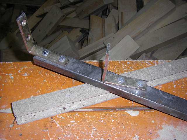

Ich hab mir damals für den 206 ein Werkzeug aus Vierkantrohr, ein paar Einnietmuttern und zwei Winkeln gebaut.
Damit hab ich den Überwurf aber nicht aufbekommen und dann halt Hammer und nen kleinen Meißel genommen.
