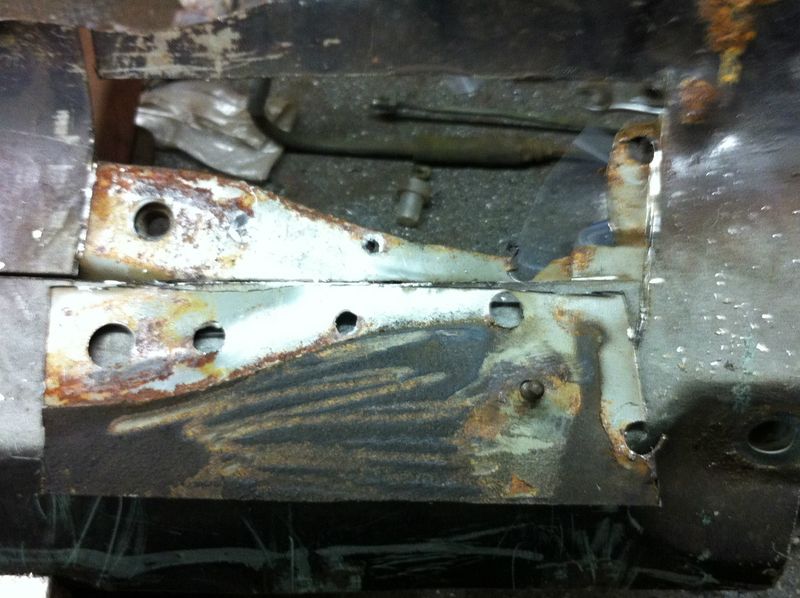

kleines beispiel aus meiner bildersammlung....
bremsschlauch halter hinten. total wechgegammelt
als beispiel für scheinbar gute teile das rep blech von ner 92 er karosse die eigendlich wenig sichtbaren rost hatte.
zwar nur oberflächlich der rost aber nen paar jahre weiter hätte das auch anders ausgeschaut.
noch ein abschreckendes beispiel:
an der stelle war nicht viel zu sehen ausser das diese dichtmasse etwas rissig war bzw lose...
aktueller stand ist so:
rost wurde entfernt richtmasse auch überall wo auch nur ne kleinigkeit war diese verdammte dichtmatsche auch zimlich extrem weil es dadrunter echt super blühen kann. rostorit 3 in 1 in mhereren schichten drüber und überall wachs rein falze zusätzlich mit wachs versiegelt...
bin gespannt wie das nach dem winter ausschaut.
wenn du mit teroson unterbodenschutz auf bitum basis meinst viel spass ohne rost zu behandeln gammelt das später richtig gut und das schöne ist durch die matsche sieht man das nicht dann ist nen fleck der ne grösse von nem cent hat teilweise ne durchrostung im 10 cm durchmesser. unterbodenschutz am besten auf wachsbasis und rost behandeln nicht überpöhnen.
