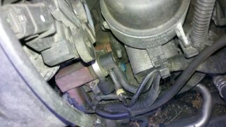

So, da bin ich wieder.
Den Partikelfilter kann man ausschließen da er gereinigt ist und die Problehme immer noch da sind :wall_banging:
Bei meinen Nachforschungen bin ich auf die Fehlermeldungen: Signalübertragung Turboladerstellung Stellung des Ventils vom Sollwert zu weit entfernt.
Und:
Signal Übertragung Turboladerstellung Spannung für Übertragung der Stellung zu hoch, gestoßen.
Kann damit das Ventil gemeint sein, das den Ladedruck regeln soll?
Liege ich da bei den Fotos richtig?
Ist das, dass Ventil?
Bzw. der linke oder der rechte Teil?
MfG

Beitrag von Digital Racing » Di 29.07.14 15:59
Das Ventil für den Turbo sitz links hinten im Eck und sieht genau so aus. Das da ist glaub für den Luftdosierer. Verfolge doch einfach mal die Leitungen... Geht auch schneller als Bilder machen und hier die Frage zu stellen.
Die Unterdruckschläuche kontrollieren ist übrigens nicht verkehrt.
Hast du das Additiv auffüllen lassen? Funktioniert die Pumpe noch im Additivbehälter? Also wurde es getestet? Wurde der Differenzdruck vom FAP gemessen und im Steuergerät geändert? Bestimmt wurden dann auch gleich die Leitungen zum Differenzdrucksensor gereinigt, oder?
Ich vermute, du hast am FAP nix machen lassen oder gemacht und glaubst immer noch, dass deine Theorien besser sind, als die vom rest der Welt...
Übrigens, wenn der Staudruck vom FAP zu hoch ist, glaubst du im Ernst das die Software dann nicht reagiert und den Ladedruck nicht runter regelt!? Was passiert mit mehr Staudruck und weniger Ladedruck...?
Zudem solltest du dich in Bezug auf Glühkerzen und Dieselmotoren noch etwas einlesen. Habe den Thread zwar nur überflogen, aber das hat schon gereicht. :augenroll:
Zudem beschleicht mich das Gefühl, dass du etwas beratungsresistent bist... :engel:

Beitrag von Lineaner » So 26.10.14 18:36
So da bin ich wieder.
Also: Ich habe das Additiv mal nachgefüllt und den Zehler zurückstellen lassen. (Neue Meldung: Additivmenge zu hoch -,-)
Zudem bin ich mal zu meinen Werkstätten des Vertrauens musste zwar dafür 80km fahren aber dafür hieß es nich: Das ist der Partikelfilter seine Werte sind super (30%) :P
Die eine Werkstatt sagte es könnte am Poti vom Turbolader liegen. Dieser scheint aber elektronischgesteuert zu sein, was er so noch nicht kannte. Fehlermeldung: Plusschluss am Turbolader.
Die Zweite Werkstatt (Peogeot Werkstatt meines Vertrauens)
Sagte: Es liegt am Ladedruckventil vom Turbolader. Dieser saugt gelegentlich Kondensflüssigkeit und detzt sich dann fesst. (Turboladerstellung 72%)
Daraufhin habe ich mal vollgendes unternommen:
-Den Stecker vom Ladedruckventiel/ AGRV mal abgezohgen und den Motor starten lassen. Fehler bleibt
-Am Gestänge vom AGR welches die Membran bewegt also den Druck im Turbolader steuert habe ich mal gerüttelt (Klackern)
Beim Ziehen also schließen, habe ich keine Probleme finden können (Kein Ruckern oder haken)
- Durch Zufal habe ich herausgefunden das mein Auto 3 Druckwechsler hat (Der, der vom ARG (glauge der heißt N75) führt kam dazu -,-)
habe ihn mal ausgebaut durchgemessen (ca. 17 Ohm) gepustet und gesaugt (lässt Luft in beide Richtungen durch) und unter Strom hört man ein klacken (Lufft kommt dann etwas wehniger durch aber blockiert nicht ganz)
Daraufhin habe ich dann mal den Druckwandler, welcher nach vorne oben zu den beiden Ansaugventilen führt (glaube der heißt N18), ebenfalls ausgebaut, durchgemessen gepustet, gesaugt und unter Strom gesetzt (ca. 16Ohm, lässt Luft durch, klackert unter Strom aller Dings nicht)
Habe also mal spontan die beiden mit ein ander ausgetauscht. (Auto ruckert immer noch geht aber etwas spehter in den Sicherheitsmodus und das Auto scheint mir etwas besser zu beschleunigen und bei gleichmeßiger Fahrt ruckert der Wagen jezt etwas.
Ich werde morgen mal wieder den Fehlerspeicher auslesen bzw löschen lassen und einen Druckwandler kaufen den ich dann abwechselnd mit den anderen tauschen. Hoffe ja das es hilft.
