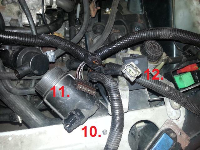

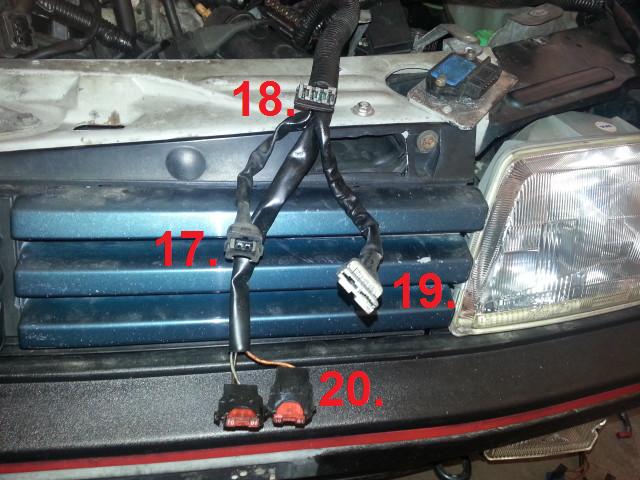

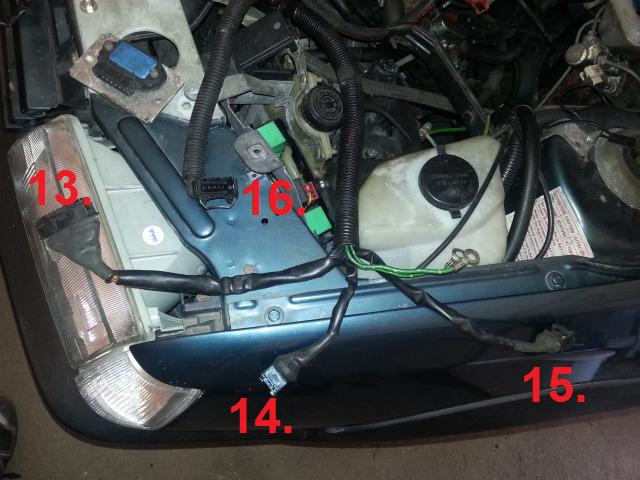

5 Diagnose
6 Kodierstecker (leer lassen!)
7 Relais
16 Luftmengenmesser
17 Rückwärtsgangschalter (blau) oder Benzindampfabsaugrelais (Schwarz)
18 leer
19 zum Stromverteiler
20 Sicherung Zündung + Lambdaheizung
Stephan
