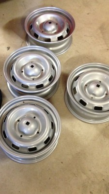

Wiegesagt, für Felgen bietet sich eine Pulverbeschichtung als Grundierung an.
Ordentlich gemacht werden kleine Unebenheiten kaschiert und es hält sehr lange.

Oh Leute ...Sorry da habe ich ja böhmische Täler aufgetan .-))) und ja ...ist nicht für den 406 sondern für den 504 TI gedacht gewesen ...da bekommt man echt nix mehr gescheites originales ! Habe sie jetzt letztendlich zum Pulverbeschichter gegeben ...werde berichten ! Nur hatte ich die letzten Tage Probleme mit wlan und der netten T Kom ...danke Jogi

Beitrag von bonjogi » Fr 11.07.14 08:49
Felgen Pulverbeschichtet
Hier die Felgen nach Pulverbeschichten ....2 davon sind aber wieder abzugeben da sie keinen HUMP haben .-(([
