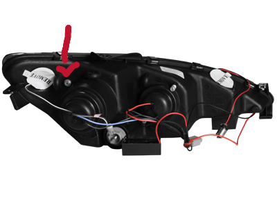

Ich habe das Auto so gekauft und der Vorbesitzer weiß es nicht mehr -.-' Er GLAUBT, er hat die originalen LRW eingebaut.
Meine leuchten viel zu tief und bei Dectane, habe ich einfach mal angerufen und mein Problem geschildert. Deren Antwort: "Das ist seltsam, versuch mal mit der Schraube, das über dem Licht ist höher einzustellen :
7282014 113430 AM.png (62.14 KiB) 2698 mal betrachtet
Da bewegt sich es aber nur nach Links bzw. Rechts... Also wieder angerufen! Antowort: "Das ist aber wirklich komisch"
Wenn du (Matthias) oben bei deiner Vorrichtung beim Einbau etwas nachgeholfen hast mit Unterlegscheiben, meinst du ich könnte nicht unten einige drunter legen unter die Schraube, damit er nicht mehr zu tief leuchtet?
Dann müsste ich nur noch das Umpol-Problem beseitigen - wie auch immer -.-'
und zu deiner Theorie:
Bei den Originalen ist der Stift glaube ich bei Schalterstellung 0 ganz eingefahren und bei Schalterstellung 3 ganz raus. Wenn's bei deinen neuen Motoren andersrum als bei den alten ist, verwendest du einfach die Originalen mit den neuen Scheinwerfern.
Die kann so nicht hin hauen, weil bei der Einstellung "3" der Scheinwerfer tief leuchten soll, falls man das Auto hinten schwer beladen hat, damit der Verkehr nicht geblendet wird. Das heißt, der Stift müsste sich einfahren, damit das Licht gesenkt wird.
Wenn der Stift ausgefahren wird, dann sollte dein Licht nach oben reguliert werden ....
Einstellung "3" ist bei mir nämlich raus gefahren und "0" drin ;-) und das soll ich ändern.
