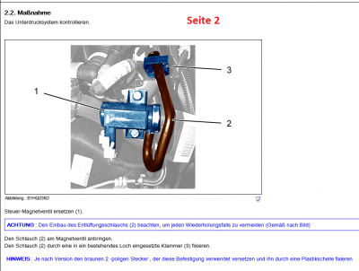

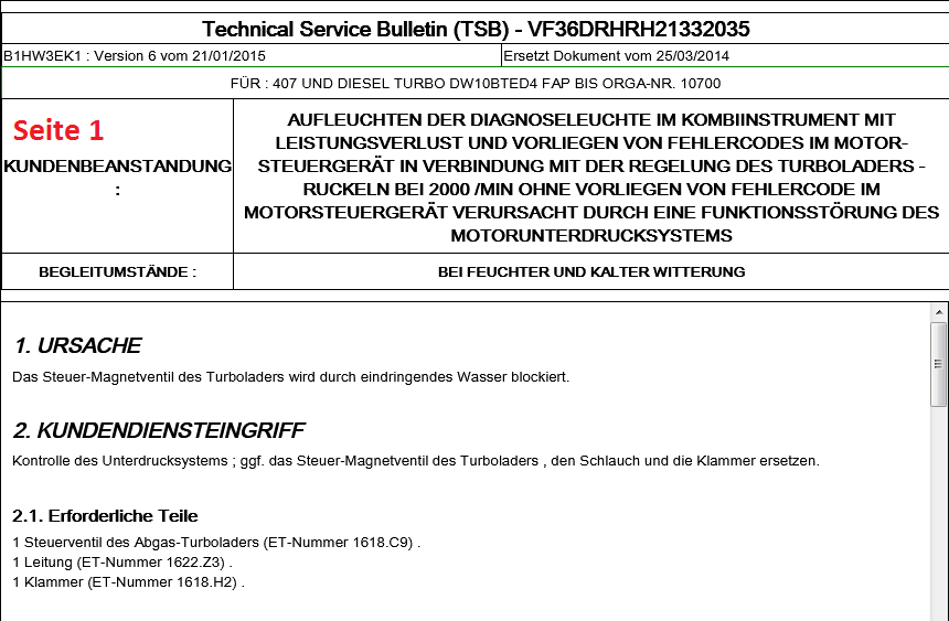

Beiträge: 1334
Re: Leistung fehlt Peugeot 407
Beitrag von Rolf-CH » So 07.03.21 16:55
