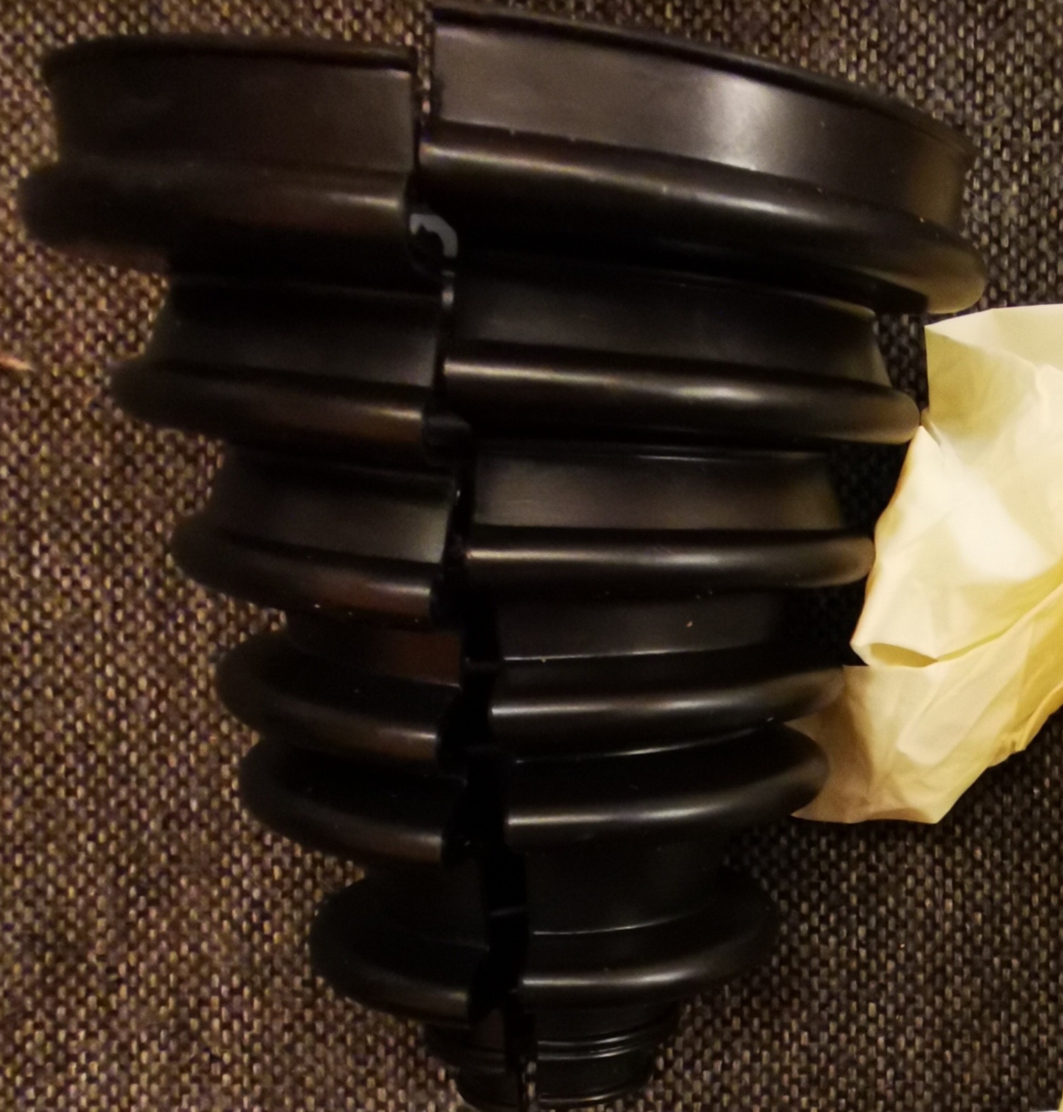

Tach,
nachdem einer der Mängel in meinem Prüfbericht eine gerissene Manschette der linken Antriebswelle war und ich einen Ausbau der Antriebswelle vermeiden wollte, versuche ich jetzt mal von Triscan eine universal Manschette zum Kleben. Der Kleber und die Gummimischung vulkanisieren dann miteinander. Diese werde ich morgen einbauen und dann ein Update bringen.

Dämpfer waren einfach und das Handbremsseil auch. Aber die Gummilager :vorkopphau: Das erste Gummilager war :wall_banging: weil ich noch nicht wusste wie man es am besten raus bringt. Da war ich 6 Stunden dran am Ende hab ich einfach den Dreieckslenker raus, Lager abgeflext, Stummel sauber gemacht, neue Lager drauf gepresst alles wieder eingebaut. Beim Lager der Beifahreseite hab ich dann nur noch 3 Stunden gebraucht :lolwech: da wusste ich dann ja wie es geht. Und nachdem ich das Auto schon aufgebockt hatte, hab ich zum Schluss die "Universall" Achsmanschette drauf gemacht :vorkopphau: Die wird ja geklebt. aber das ding muss man auf die richtige größe Schneiden und dann diese Schellen zum festmachen :daumenrunter:
