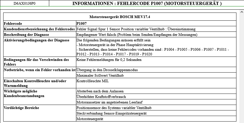

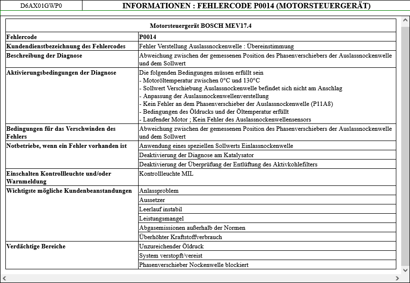

Wie schon angedeutet: Die Synchronisation der Zündung erfolgt durch die Nockenwellenpositionsgeber.
Laut Deinen Fehlercodes, "konnte" es damit zusammenhängen.
Deine Orga Nr. ist 11833

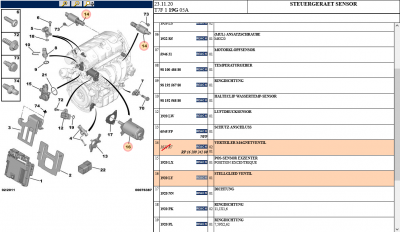

Auszug technische Mitteilung PSA:
FÜR : 308 (T7) UND EINSPRITZUNG EP6 BIS ORGA-NR. 12297
Leistungsmangel und / oder der Motor startet nicht, mit oder ohne Aufleuchten der Motordiagnoseleuchte - Mit oder ohne Vorhandensein der Fehlercodes P1014, P1015, P101A, P101C, P101D, P1025, P1030, P1050 und/oder P1062
BEGLEITUMSTÄNDE : Beim Anlassen oder während der Fahrt
1. URSACHE
Software für Motorsteuergerät.
2. KUNDENDIENSTEINGRIFF
Auslesen der Fehlercodes.
Aktualisierung der Software des Motorsteuergeräts.
Austausch Stellglied der Ventilhubverstellung (falls erforderlich).
2.1. Benötigte Teile
1 Stellglied der Ventilhubverstellung (Teilenummer je nach Fahrzeugdefinition).
Rest weiß Dein Händler vor Ort.
