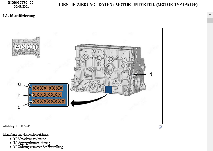

			@Bastelhugo
Auf Deinem Motorblock ist ein Schild mit Identifizierung des Motorgehäuses.
Wenn Du 100% sicher gehen willst, Daten von Deinem alten defekten Motor aufschreiben. Diese müssen auf den neuen gebrauchten Motor identisch sein.
"a" Motorkennzeichnung  und "b" Aggregatkennzeichnung müssen Identisch sein mit Deinem alten Motor und den neuen Motor.
https://www.proxyparts.de/autoersatztei ... /13730713/
