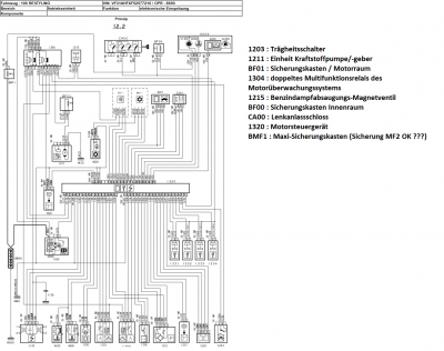

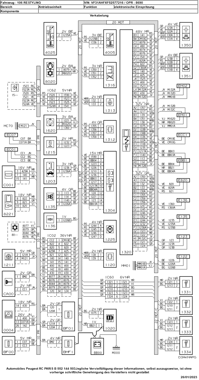

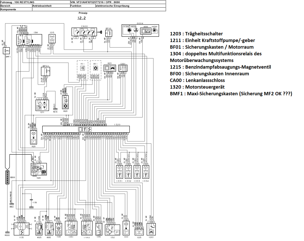

Schaltplan laut VF31AHFXF52577216

Joachim, mit Ausblinken ist leider nicht, brauchst schon Diagnosetool
Aber jetzt hast zumindest schöne Pläne von Emma, da kann man schon eine Menge rauslesen, interessant ist der untere.
Doppelrelais hast ja schon getauscht, Sicherungen geprüft,
Hast auch die Stecker vom Steuergerät mal abgezogen?

Der entscheidende Tipp war der von @emma65, Sicherungsplatz 9 war schlicht leer.
Und wer war schuld.....? Meinereiner😝😉.
Eine Sicherung fehlte dort von Anfang an, aber eine unter der 9. Das weiß ich jetzt😁.
Beim Verbraucher-Suchen habe ich die Sicherungen nicht nur durchgeklingelt, sondern sie alle nacheinander auch gezogen. Und die Leere leider beim Wiederhineistecken verwechselt.....c'est la vie... 🙄☺.
