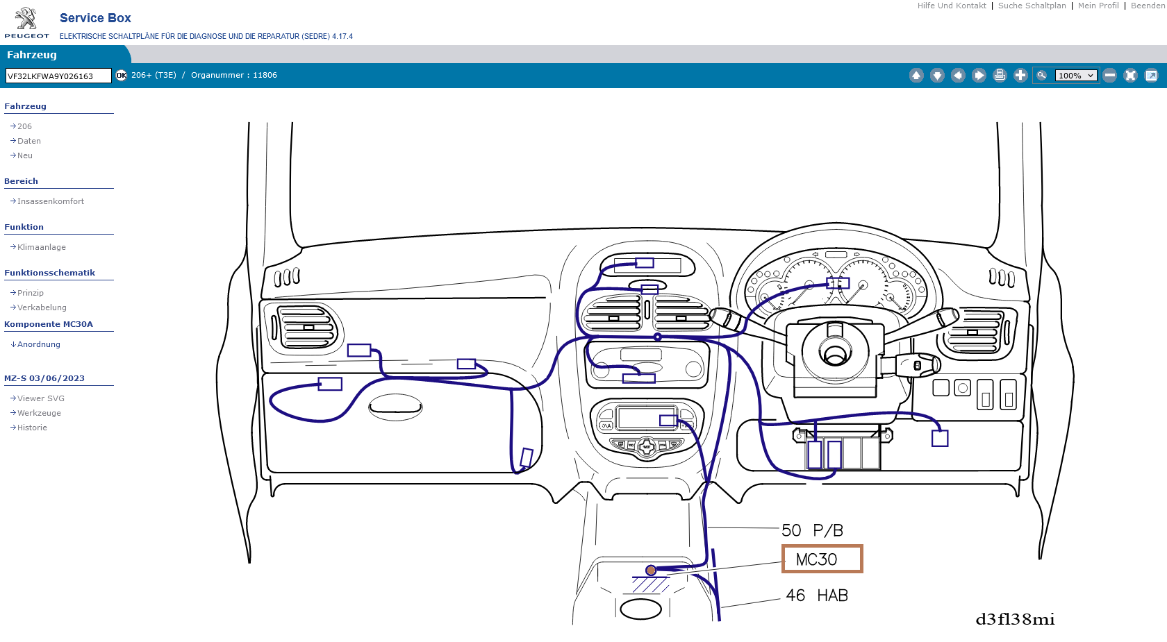

Und die nächste Frage kommt auf. Wie finde ich die "Massepunkte"? Speziell "MC30" ...
Beiträge: 571
Re: Schaltplanfrage 206+
Beitrag von Emma65 » Fr 09.06.23 21:27
Bitte schön.

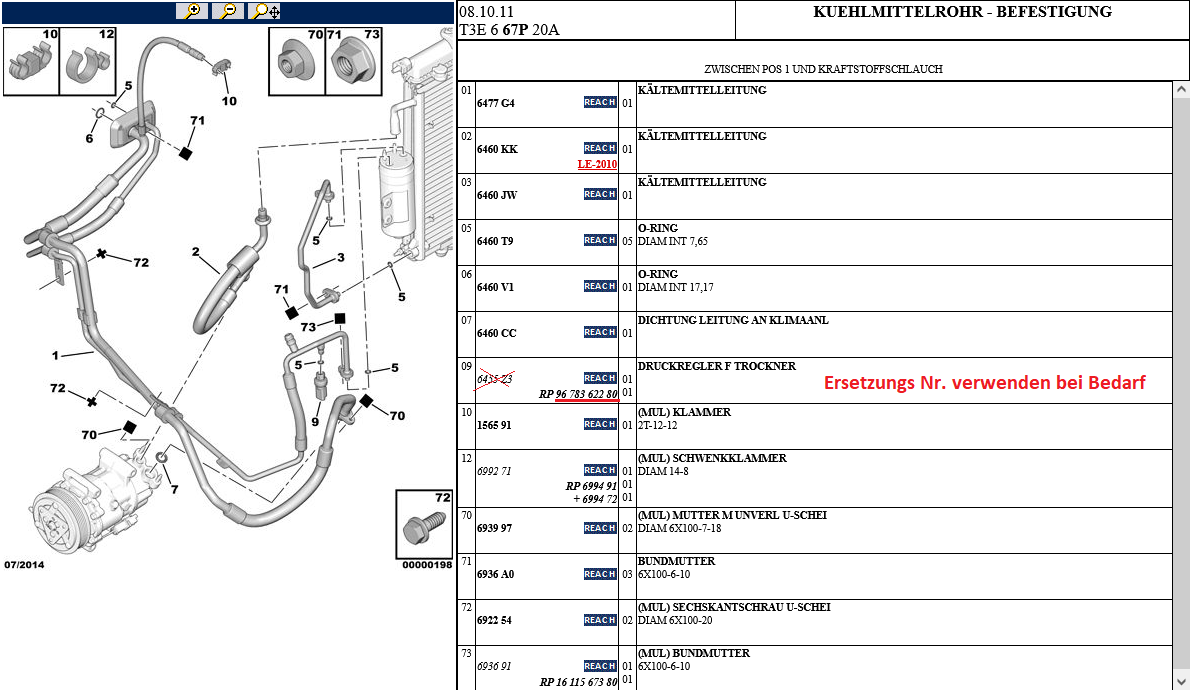

Aber ich meinte den Druckregler finde ich auf dem Stromlaufplan nicht ... :gruebel:

Druckregler ist auf dem Schaltplan manuelle Klimaanlage nicht vorhanden. Franzosen eben. Bei Schaltplan automatische Klimaanlage ist er vorhanden. Hast du aber nicht. Deshalb Explosionszeichnung mit Ersetzungsnummer.

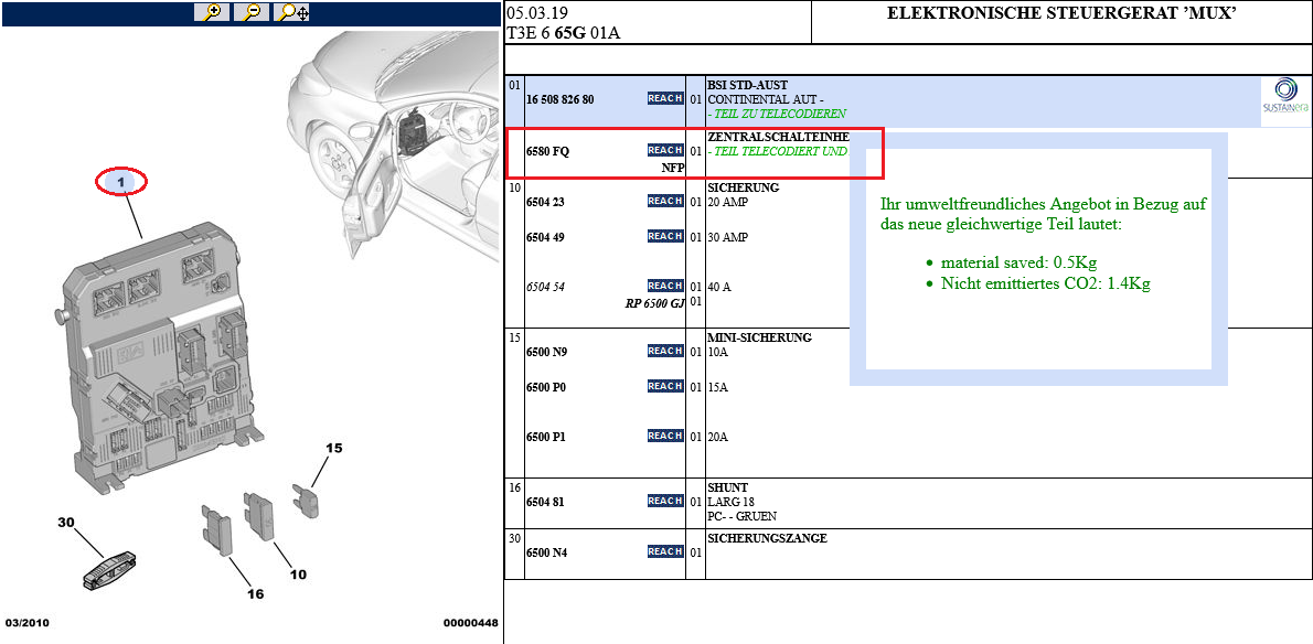

Verdächtige Bereich für mich ist sind die Schalteinheit - Sicherungskasten Motorraum oder die BSI - Zentralelektrikbox.
Teile Nr. von Deiner BSI ist 6580FQ.

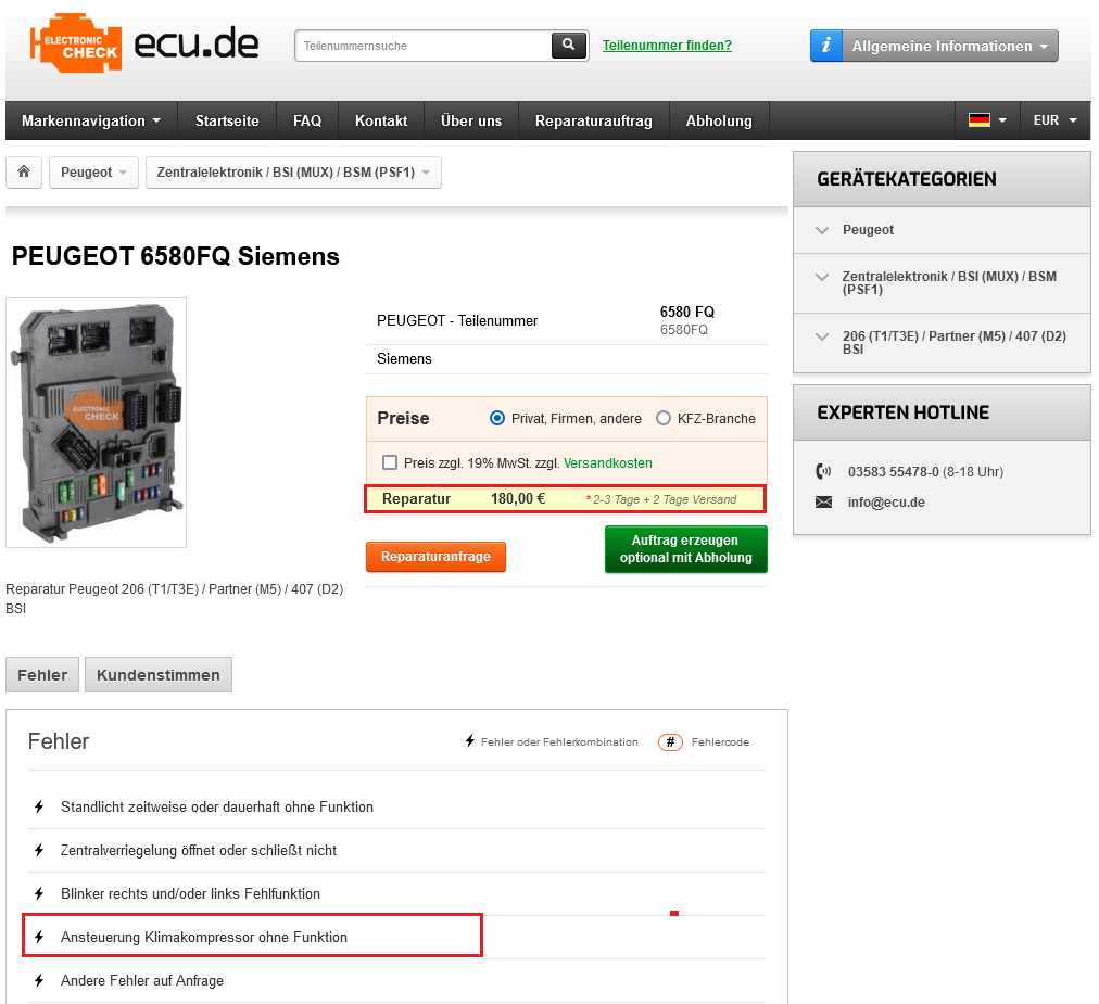

Mit dieser Nr. habe ich mal bei ECU Glaubitz gegoogelt und bin fündig geworden, siehe Anhang.
Ruf dort mal an und schildere Dein Fall. Frag die, was Du alles einschicken muss, um die BSI instandzusetzen-/überprüfen lassen.
Experten-Hotline
03583 554780 (8-18 Uhr)
https://ecu.de/peugeot/zentralelektroni ... 15381.html
PS: habe mit denen schon öfters zu tun gehabt. Sind sehr zuverlässig.

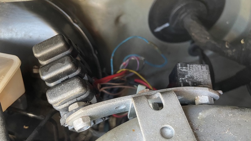

Werde morgen noch ein Foto einstellen von einer seltsamen Kabel und Relais Ansammlung neben dem Schaltgerät befestigt am Dom.
Vielleicht kannst du sehen was das ist .

Beitrag von ilseschaaf » Di 20.06.23 09:39
@emma65:
Hier ein Foto von dieser seltsamen Einrichtung. Könnte dies etwas mit der Klima zu tun haben ?

Beitrag von obelix » Di 20.06.23 17:13
Das ist garantiert nix aus der Serie.
Schaut schwer nach Gebastel aus, Kabel zusammengeflickt, nicht umhüllt, am Relais sind vmtl. die Steckfahnen einzeln aufgesteckt.
War da mal irgendwelches Zubehör verbaut? Stereokomponenten? Alarmanlage? Zusatzleuchten?
Am besten mal die Kabel verfolgen, wohin die gehen...

Beitrag von ilseschaaf » Di 20.06.23 17:45
Sind drei Sicherungen links und rechts ein 30/60A Relais, aber mit anständigem Sockel ! Von Zubehör ist mir nix bekannt, das Auto hat nur eine serienmäßige Standheizung (für was auch immer) . Kabel verfolgen schwierig, gehen in einen dicken Strang.
