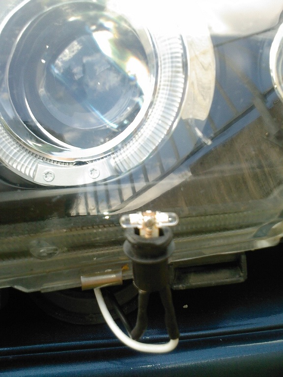

So hab nun nochmal durchgemessen:
Bei laufendem Motor sind an der Batterie 14,4V und am Standlicht kommen rechts 13,6V und links 13,1V an,
das müsste doch eigentlich ausreichen.
Ich versteh einfach nicht wieso die dinger so dunkel sind.
Hier mal ein Foto im Dunkeln, sieht allerdings heller aus als es wirklich ist.
Also ich weiss nicht mehr weiter, wäre toll wenn ihr mir ein paar tips geben könntet.
Danke
Gruß Micha
Pug_87
Standspurheizer
Beiträge: 1711
Wohnort: Rottweil
Re: Angel Eyes Ringe zu dunkel
Beitrag von Pug_87 » Sa 15.05.10 23:48
Hi Micha
also ich hatte mal was gehört, dass es viel ausmachen würde, wenn die Kabellängen verschieden Lang sind.
Aber ob das stimmt oder nicht :nixkapier:
Ich hatte mir auch schon überlegt ob ich einfach die LED`s tausche und fertig. Aber war dann doch nicht so einfach wie ich mir
vorgestellt hatte.

Pug_87 hat geschrieben:Hi Micha
vorgestellt hatte.
Danke für das Foto.
Hast du es denn hinbekommen oder doch sein gelassen ?

Black205gti
Parkplatz-Rambo
Beiträge: 1227
Beitrag von Black205gti » So 16.05.10 19:42
Leg mal ein Kabel (+ und Masse) direkt von der Batterie zu den Ringen (Nätürlich mit den Vorwiderständen) somit könntest ausschliessen das der Fehler am Auto selbst liegt!! :hilflos:
LiquidRobotics
Beiträge: 40
Registriert: Mo 15.03.10 21:46
Postleitzahl: 53783
Wohnort: Eitorf, NRW
Beitrag von LiquidRobotics » So 16.05.10 20:28
Black205gti hat geschrieben:Leg mal ein Kabel (+ und Masse) direkt von der Batterie zu den Ringen (Nätürlich mit den Vorwiderständen) somit könntest ausschliessen das der Fehler am Auto selbst liegt!! :hilflos:
Ja gute Idee, werde ich mal machen, danke :daumenhoch:
