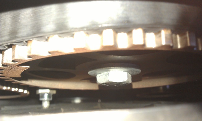

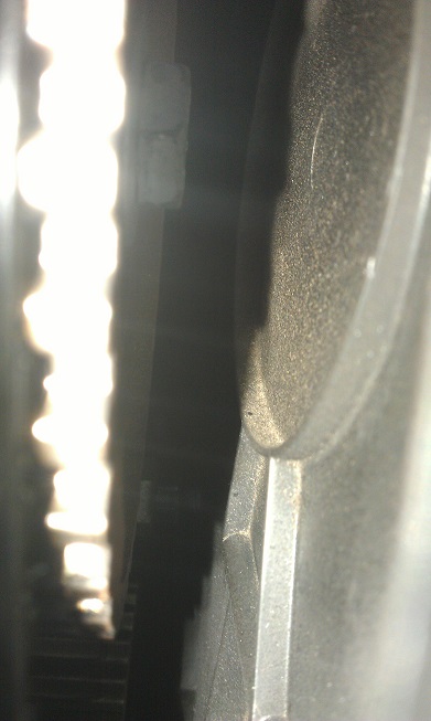

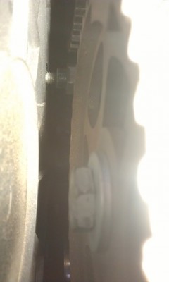

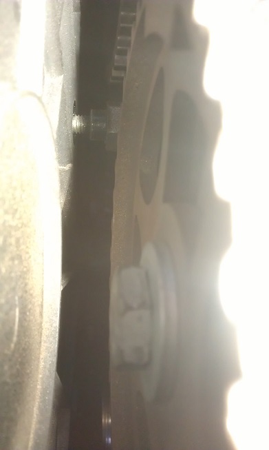

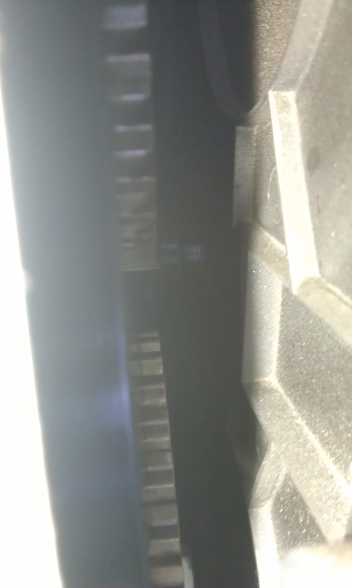

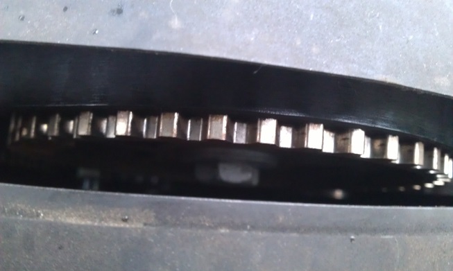

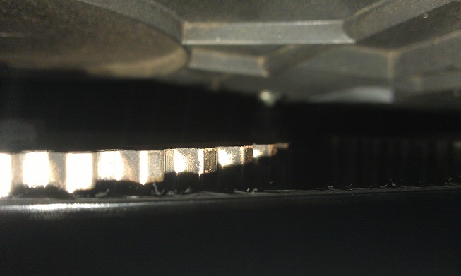

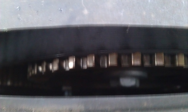

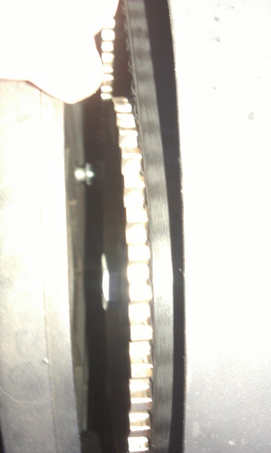

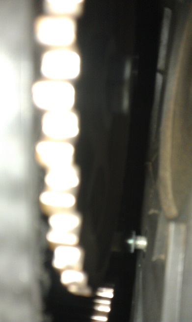

Geschafft! Ich konnte es trotz der unterem Schraube den Deckel weg Drücken und konnte den Zahnriemen und noch so glaub 2 Räder sehen. Also der Zahnriemen hat kein Öl abbekommen der ist Trocken, rest sieht auch trocken aus, aber man sah weiter unten nicht so viel.
Habe dennoch Fotos gemacht, war schwierig weil es vllt. 5cm spalt war. Aber vllt. erkennt ihr ja da irgendwas auffälliges auf was ich nicht sehe, daher habe ich mal wieder Fotos gemacht, nicht so gute aber das was dem regenwetter und kleinen Spalt möglich war.
Liebe Grüße aus der voreifel Roetgen ;) Sabrina

Wozu zählen denn erschwerte Bedingungen?
Da mein ZR nicht verölt ist muss er ja doch nicht direkt gemacht werden, zu mindestens sah ich so auch keine anderen Beeinträchtigungen/Beschädigungen an ihm. Aber ok bis ich die nächtsen 120tkm bleibt mir noch 21tkm, also nachdem Tüv würde ich ihn evtl. wenn nicht wieder was mit dem Auto ist.
Also beim ZR ist nun alles trocken auch wenn ich weiter runter schaue sehe ich keine verölte stellen oder so.
Das meiste Öl kommt also von unten zu mindestens ist unten ja alles versaut und im Motorraum finde und sehe ich nicht veröltes.
Jetzt ist halt die Frage woher kommt es. Kann man nun die Nockenwelle Simmerring und Kurbelwelle Simmerring ausschließen weil in diesen Bereich des ZR alles Trocken ist?
Achja ist das normal wie der Keilriemen aufm ZR er ist? Muss der Keilriemen nicht den ganzen ZR überdecken?

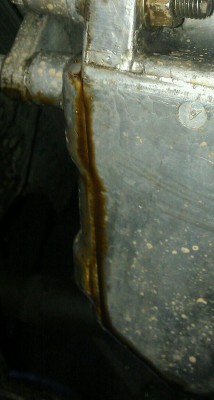

Kurze Rückmeldung. Heute war mein Löwe in der Werkstatt und die Ölwanne wurde neu abgedichtet. 2 Stunden hat es gedauert war über 3 Stunden in der Werkstatt (wegen dem Benzin Verlust wurde auch nochmal geschaut, schreibe dies aber in den anderen Thread rein).
War 134€ los für die Ölwanne abdichten zu lassen. Habe leider nicht vorher drunter geguckt nachdem ich mein Auto abholte wie es ausschaut. Wo ich endlich zuhause war, sah ich das alles sauber unten ist, nur eine kleine Ölspur sieht man wieder :motz: und die nähe Kurbelwelle. Entweder war der Öl streifen schon da (ist wirklich nur ein kleiner Streifen der runter geht) wegen dem Einfüllen des Öles oder es ist wirklich noch diese Kurbelwelle Simmerring grrr. Muss es nun beobachten und unten den streifen mal mit Bremsreiniger entfernen und danach mal rum fahren und nochmal gucken.
Muss aber sagen bin nach der Werkstatt ca. 35 km gefahren und dafür sieht es unten doch noch relativ sauber aus (ausser halt der kleine streifen Öl) kann natürlich auch bei diesen fiesen Wetter liegen (hier regnet es nur noch in strömen) das unten alles sauber ist oder ich habe Glück das doch größtenteils es aus der Ölwanne tropfte und nachdem säubern nichts mehr kommt oder die Kurbelwelle Simmerring doch noch dran muss, der wird aber erst in Mai nachdem Tüv gemacht (wenn das mit dem Öl nicht doch noch mehr wird und Tüv ärger macht) dann kommt eh der ZR dran und wird gleich die Kurbelwelle Simmerring gemacht.

Ich Krieg die Krise. Mein Auto verliert immer noch Öl und ich weiss langsam nicht mehr weiter. Habe genau diese Stelle sauber gemacht und bin gefahren habe danach geguckt und es ist wieder Öl an der selben Stelle. Nun war das mit der Ölwanne doch umsonst :(.
Was könnte es nun sein? Doch die Kurbelwelle Simnering?? Das heißt das ich direkt mit dem ZR machen lassen kann. Aber das wollte ich erst nachdem Tüv in mai, aber so komme ich evtl. nicht drüber.
