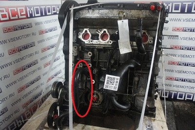

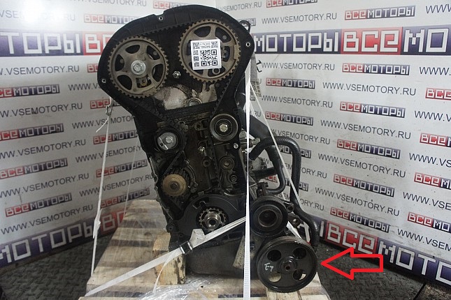

ich hab mal nach bildern des motors gesucht und das hier gefunden, da sieht man recht gut den aufbau:
grossbild
grossbild

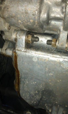

ich würde aber auch von einer spülung abraten. aussen sauber machen und das ding laufen lassen. dann siehst, woher das öl kommt.
ich tippe rein gefühlsmässig auf die servopumpe.

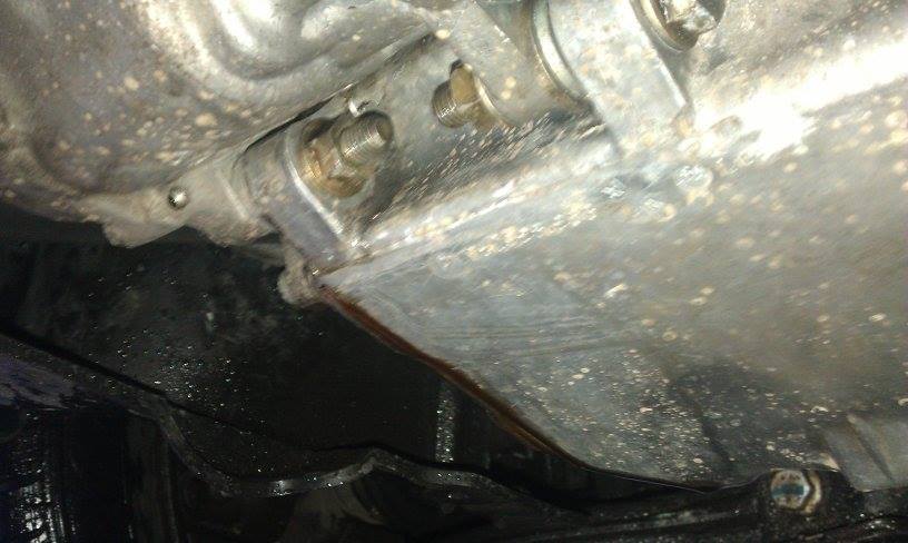

Aso super. Ich habe mal deine Bilder genutzt um euch die stelle zu zeigen woher es kommt. Neben diesen Rad wo der Pfeil drauf zeigt kommt es aber da das Öl ja nich hochläuft muss es von etwas höher kommen. Habe auf auf einen Bild eingekreist, ist vermute irgendwo muss da was undicht sein. An Hand der Bilder. Aber ich kann leider nicht bei mir weiter rein sehen, dieses Rad was das Pfeil anzeigt ist nicht betroffen mit Öl. Zahn & Keilriemen ebenfalls nicht.
Wie gesagt da soll ja Katalysator, Krümmer und Servo im weg sein um zu gucken/sehen wo es ist (laut Mechaniker)

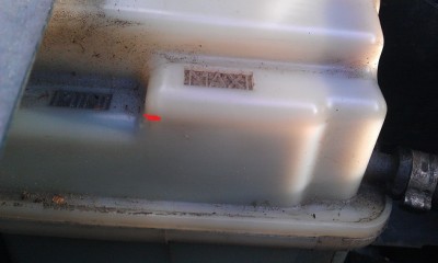

Wenn es die Servo pumpe ist, müsste da doch Servo Öl raus kommen? Aber ich mein das wäre dann ein anderes Öl?
Ich werde gleich mal in den Servo Behälter rein gucken und mal vergleichen. Dann sehe ich auch wie viel noch drin ist, kann nur leider nicht sagen ob das Teil überhaupt voll war.
Aber jetzt mal ernsthaft wenn es nun wirklich auch Servo sein kann ist das wirklich so schwer zu erkennen was das für ein Öl ist??

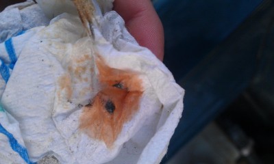

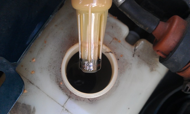

Servo Öl
Servo Öl Stand blau markiert

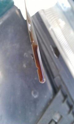

Öl Stand der komischerweise mehr wurde, obwohl keiner nachfüllt hat
So war nun lange am Auto und musste mit erstaunen feststellen das der Stand vom Motoröl mehr wurde statt weniger???? Wie geht das denn? Der Mechaniker hat kein neues Öl rein getan sondern meins genutzt und auch nichts nachfüllt.

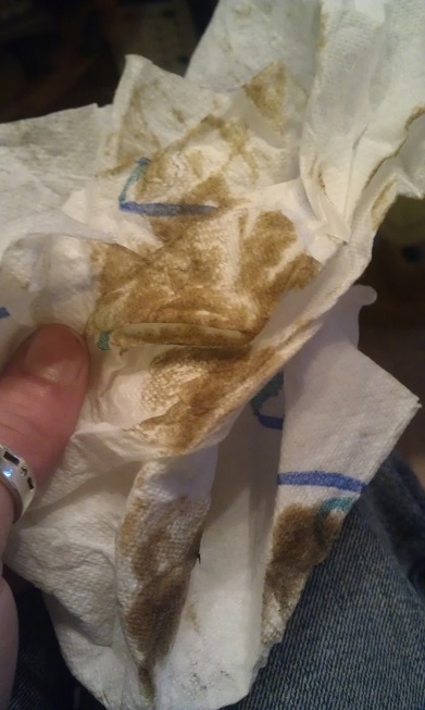

Wie geht den sowas? Habe nun auch nach dem Servo geguckt und auch wie immer Fotos gemacht, also für mich sieht das unten nicht nach Servoöl aus, Servo Öl riecht finde ich nach Kleber? Das Öl da unten was er verliert finde riecht nicht besonders aufällig (also nach nix) Dazu das Servoöl viel flüßiger als was da unten raus läuft, auch die Farbe passt nicht Servoöl sieht rötlich aus (wie aufm foto zu sehen) und auf dem anderen Stück papier ist das was unten raus läuft und das ist ja eher Bräunlich.

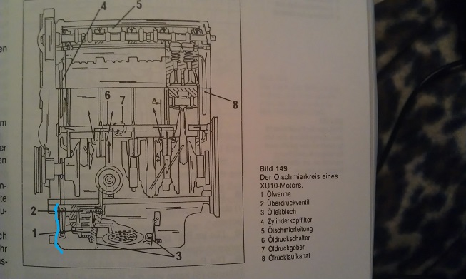

Ich habe ja so ein Buch habe da mal rein geguckt. Von der Zeichnung her habe ich mal blau gemalt wo es lang läuft was ich sehe.

Zeichnung. Blaue Markierung zeigt wo ich Öl verliere
Öl was ich unten verlier
Servo wie es aufm Tuch aussieht
