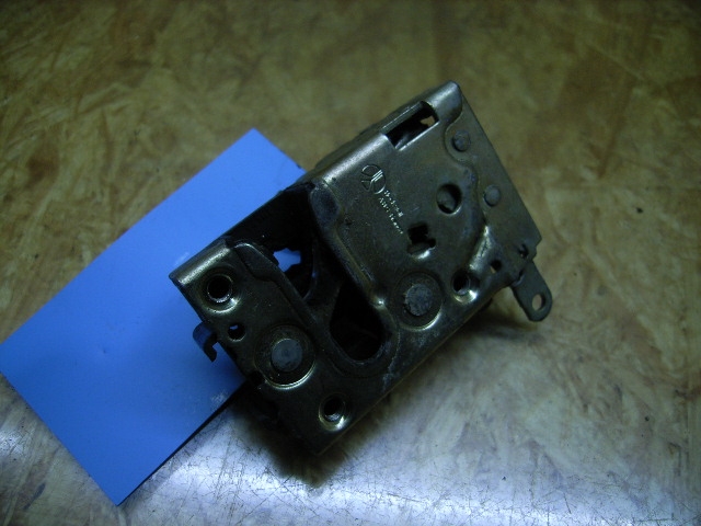

hier nochmal ein paar bilder dazu:
hier das schloss auf dem man das loch in der falle sieht.
und hier der bolzen der in der b-säule ist.

ach so, ich hatte verstanden du hast das schloß bereits vor dir liegen und suchst nach einer lösung dieses zu öffnen.
du mußt eben irgendwie mit einer chinesischen hand versuchen den entriegelungsmechanismus zu betätigen, ist das nicht die stange mit der nummer 6 oder 8?
wenn das auch nicht klappt hilft wohl nur die flex :floet:

deviniere schloss, die verriegelung oder der schlieszylinder???
egal ich würde weiterhin versuchen mal an den gestängen was zu bewegen, einzelne gestänge lassen sich auch eingebaut lösen, da gab es doch welche mit so einem klip-mechanismus...
alles mal einölen wo man drankommt.
die schlossfalle ist recht grob gefertigt, das da was hingeht halte ich für eher selten, heissere kandidaten wären der schlieszylinder und wie erwähnt die hebelage am aussetürgriff innenseitig.
