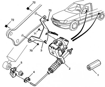

@205: Sichtprüfung gibt da Klarheit, schau bei der Gelegenheit auch gleich, ob die Anlage Bendix oder Girling ist.
Ggf. hat der/ein Vorbesitzer Regelventile in den Leitungen/Abzweigen rausgeschmissen, weil er nicht wusste "Wozu das Gelump??"
Die Servicebox zeigt aber beim 306 (Limo, vor Restyl.) keine Regelventile an, sondern nur den weiter oben schon erwähnten Block mit der Stange an die HA, die gerne mal verloren geht.
@205: Schau mal nach dem Regler (rechts oberhalb HA nahe Schwingarm), wenn die Stange fehlt, klemm den Hebel in Stellung "unten" fest vllt. hilft das erstmal.

"Leitungenn kreuz und quer" spricht für einen originalen Verbau mit Bremskraftregler, die Leitungen kommen dann von vorne und gehen über der HA erstmal nach rechts und dann nach dem Regler nach links/rechts zu den Rädern.
Wenn kein Regler da, sondern nur Verbinder in den Leitungen --->Wieder einen einbauen!

so - das hier ist dein leitungsplan der kompletten anlage.
zunächst mal -aufteilung links/rechts gibt es nirgends, das wäre reiner selbstmord.
die aufteilung vo/hi (schwarz-weiss) ist so ungefähr seit der jungfernfahrt der titanic überholt:-)
wie hier zu sehen, ist deine 2-kreisanlage völlig regulär diagonal aufgeteilt.
also vo/re und hi/li und der andere kreis vo/li und hi/re
alles andere würde vmtl. auch keine abnahme in der eu erreichen.
sinn davon ist, bei ausfall eines bremskreises auf jeden fall noch 50% der systemleistung zu erhalten und ein abbremsen der räder auf beiden fahrzeugseiten zu ermöglichen.

auf jeden fall hat der bursche hier keinen kraftregler an der Bodenplatte wo die hinterachse festgemacht ist.
