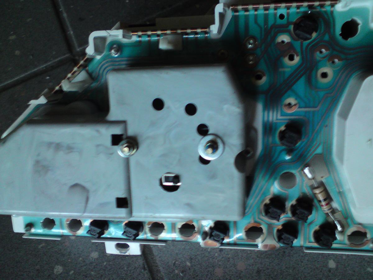

Der Pin 6 des Stgs ist sogar belegt, ist auch am Pin 8 des Rundsteckers vorhanden (rundstecker befindet sich hinterm Scheinwerfer auf der Fahrerseite....der obere ist es, bei den anderen Motorisierungen sollte es der untere sein) von da an gehts sogar bis in den innenraum-> leider nicht bis zum Gelben Stecker des KI. :traurig: wo es aufhört kann ich erst sagen wenn ich den Kabelbaum neu wickel(das wird definitiv nicht dieses Jahr :augenroll: )
...zum versuch hab ich etwas improvisiert.
Jetzt Hab ich auch den Mysteriösen (baumelnden) 1pin Stecker (kabelnr.420) gefunden, wo es sich scheinbar um den choke handelt (für die KI lampe) 100% vertraue ich den Plänen aber auch nicht....wobei es bisher überall so drin stand.
Zum schluss ein paar Bilder:
Leider sieht man von hinten doch das nicht alles original ist, ich find dennoch wichtig den DZM ausreichend zu befestigen->ist etwas schwerer als der originale, den alten haben nur die 2schrauben der Skala gehalten.

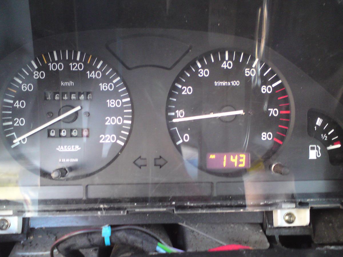

Hier das fertige Teil...beim genauen hinsehen fällts doch etwas auf das es sich nicht ums Original handelt....ich selbst bin damit auch noch nicht wirklich zufrieden....vllt. werd ich da auch nochmal handanlegen (irgendwann)
