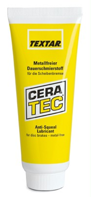

Achja die Paste mit dehnen ich die Bremsklötze einschmiere heist CERA TEC von TEXTAR (Metallfreier Dauerschmierstoff für Scheibenbremsen)
