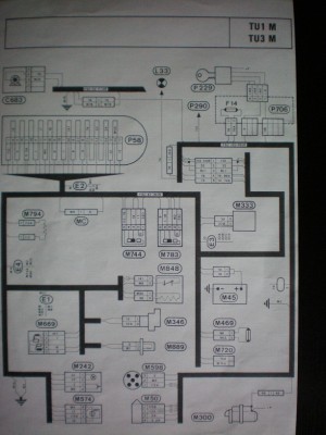

Guten morgen zusammen,
kann mir jemand den Schaltplan von der elektronik für Kraftstoffsystem besorgen.
Ich vermute schon Zündschloss oder Kabelbruch.
MfG
Berkant

von Pipes2101 » Mo 04.11.13 13:02
Ich hoffe das hilft dir weiter
Gruß: Hans-Peter

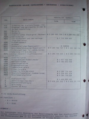

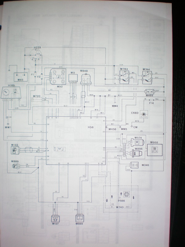

von Berkant80 » Mo 04.11.13 18:54
Vielen Dank erstmal für den Schaltplan, bin schon etwas schlauer geworden dadurch.
Kann mir jemand noch die Legende für den Schaltplan geben?
Mein Peugeot läuft momentan wieder wenn ich die Relaisbelegung 3 zu 5 überbrücke weil dadurch die Benzinpumpe Strom bekommt und dreht.
Das heisst mein Relais für die Benzinpumpe schaltet nicht obwohl der noch voll Funktionstüchtig ist.
Habe es mehrmals durch anderer Relais auch versucht. Relais Funktioniert bsp. an der Stecker neben dran für die Einspritzpumpe, dort klackert es beim Zündung an/aus aber bei der Stecker für Benzinpumpe keine geräusche.
Belegung 3 hat Dauerspannung, 1 und 2 bekommen Strom nach dem Zündung an, leider bekommt 5 keine Spannung weil die Relais nicht durchschalten.
Berkant

von Pipes2101 » Mo 04.11.13 20:03
Berkant80 hat geschrieben:Kann mir jemand noch die Legende für den Schaltplan geben?
Berkant
Such ich dir raus und stells ein kein Problem

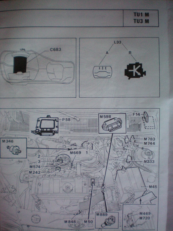

von Pipes2101 » Di 05.11.13 14:59
So jetzt hab ich bißchen lesestoff für dich in der Hoffnung daß ich dir damit helfen kann.
