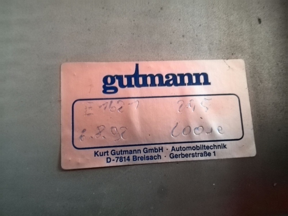

Wäre gut vorstellbar, dass die späteren GMS1 Wellen einfach das Kat Profil bekommen haben als die erste Charge GMS1 aus war.
Die Welle was ich vermessen habe ist aus einem 205 GTI 1.9 Bj 1992 was 1993 eingebaut wurde.
Gutmann GMS1 Nockenwelle
Gutmann Stahlkat mit Hosenrohr
Gutmann Steuergerät
das ganze hat jetzt der Richie.
Hat vielleicht jemand noch eine GMS1 zum vermessen?

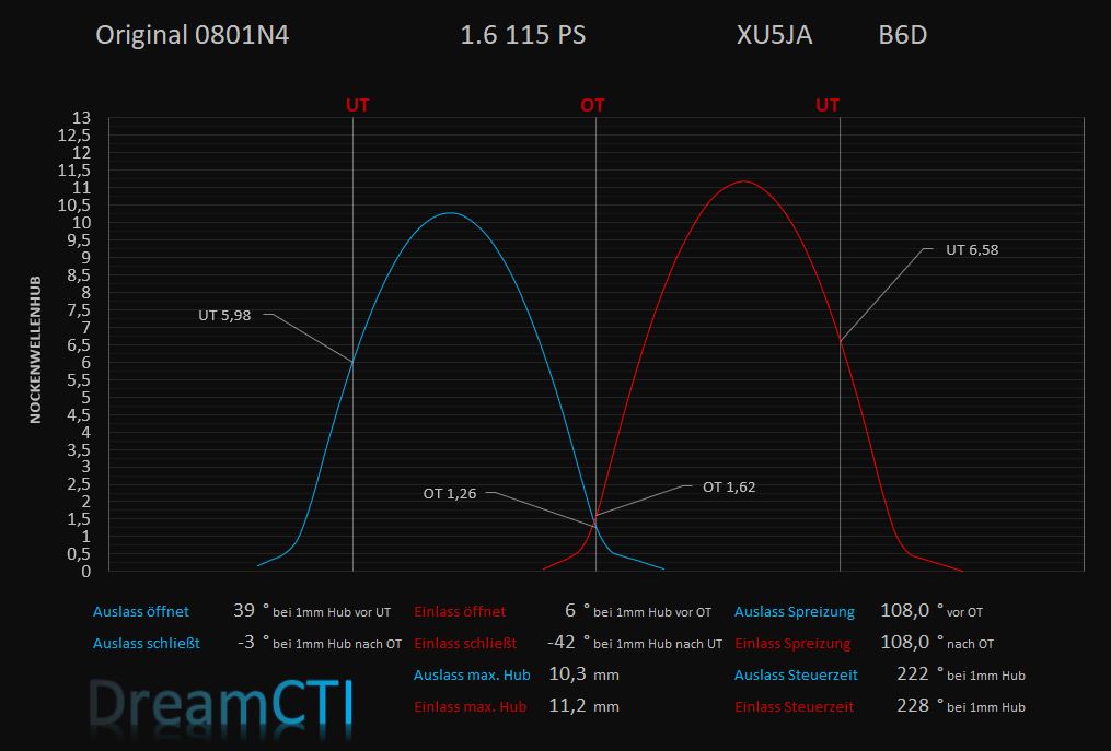

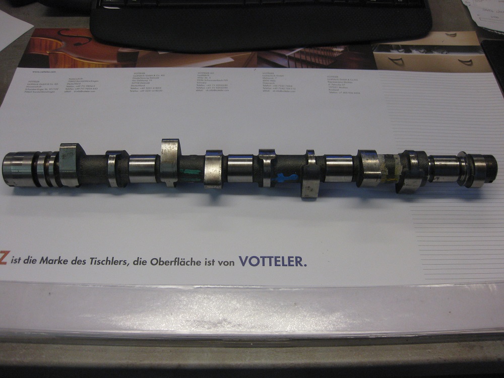

Habe eine Neue Originale XU5JA 1.6 115Ps Nockenwelle gekauft und vermessen.
Leider muss ich euch enttäuschen. Die hat fast genau das gleiche Profil wie die Ajusa Nockenwelle.
XU5JA
Originale 0801N4 Nockenwelle

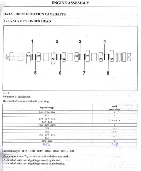

Hab da noch eine alte Liste ausgegraben.
