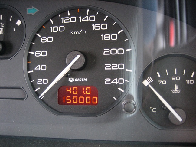

so,
mal wieder einen kleinen zwischenbericht, der 406 geht so langsam auf seine "volljährlichkeit" zu.
vor kurzen knackte er die 150tkm:
