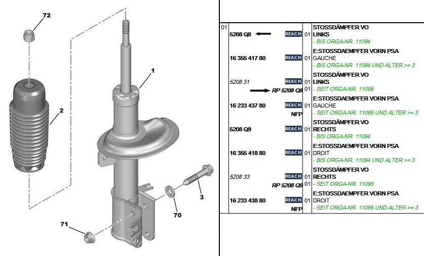

Vielleicht ist das Offtopic, aber wie kann es sein, dass ich Sachs Stoßdämper verbaut habe auf der Vorderachse, aber überall steht, dass diese nur bis für zur ORGA Nummer 11094 sind... Jetzt muss ich wohl den Hersteller wechseln.

Ich versteh die Frage ned so wirklich.
Stossdämpfer werden ja von vielen Herstellern gebaut. Ob da nun Sachs, Boge, Koni oder sonstwas drinsteckt, ist doch zunächst mal worscht.
Es kommt ja auf die Passform an. Solange der Dämpfer in die Aufnahmen passt, das Gewicht des Autos abkann und die Federwege passen, ist doch alles gut. Genauso isses gal, ob du GAs- oder Öldämpfer nutzt.
Wo hast das denn gelesen (Link)?
Würd ich mir gern mal ansehn. Da wurden vmtl. irgendwelche Angaben reingeschoben, die mit der Realität wenig zu tun haben, ist bei den grossen Teile-Datenbanken leider gang und gäbe.

Hi Obelix, ich bin genauso verwirrt wie du, denn schau mal hier:
https://www.bandel-online.de/2x-sachs-g ... ancia.html
Einbauseite Vorderachse | Fahrwerk für Fahrzeuge mit Standard Fahrwerk | -> für Organisationsnummer bis 11094<-

Hmmm...
Laut Servicebox ist in Deiner Burg (aufgelöst über die Fahrzeug-Identifizierungsnummer (FIN/VIN)) das hier verbaut:
links: 520831/5208Q8/1623343780
rechts: 520833/5208Q9/1623343880
Wie man sieht, wurde die Teilereferenz 2 mal angepasst, was durchaus nix ungewöhnliches ist.
Aufgelöst über Modell und Motortyp findet man dann das hier:
Hier taucht dann die Teileersetzung 5208Q8 bei beiden Varianten der Organummer auf.
