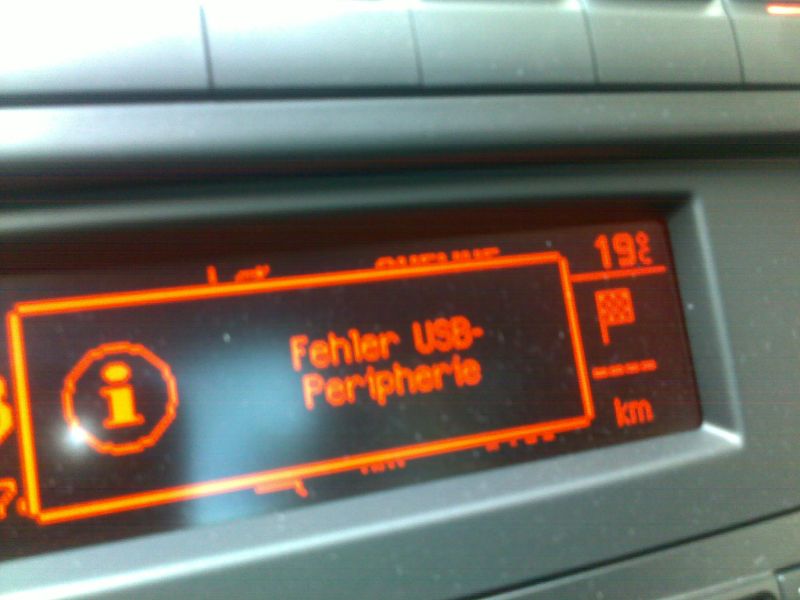

heute morgen habe ich noch MP3's von meinem Stick gehört. Heute mittag kam dann
der Fehler "Fehler USB-Peripherie". Es hat sich nix geändert. Verschiedene Stick habe
ich auch probiert und auch am Rechner gechecked. Was könnte das sein? Muss ich
nach 494km und drei Wochen schon zum PUG-Händler.
Gruß Stefan

Hallo Stefan!
Ich fürchte das bleibt dir nicht erspart.
Ich finde es allerdings komisch, daß es erst funzt und dann nicht mehr.
Bei mir war da vom Werk aus was nicht richtig angeschlossen und hat meinen ersten Stick zerlegt.
Seitdem geht alles reibungslos.
Kannst du den Stick noch formatieren und neu bespielen?
Bei mir ging da gar nix mehr.
Funktioniert deine Freisprechanlage noch?
Das ging bei mir dann auch nicht, kein Ton.
Gruß Heiko

Hi
Also dieses Problem kommt vom Stick
Benutze mal einen anderen.
Hatte Problem ebenfalls
Einen anderen Stick und das Problem war weg

also Freisprechen, AUX und streamen vom Handy funzt. Der besagte Stick und eine Weiterer den ich dabei
hatte, spielen bestens Musik am PC ab. Der Eine ein AGFA / 4GB und der andere ein ?? / 2GB. Dort sind nur
Ordner ohne Unterordner vorhanden und auch die Namen der Ordner und den Dateien sind recht kurz.
Tja, dann habe ich noch ein Verbatim / 8GB formatiert und ein paar MP3s drauf geschoben -> der funzt!?
Komisch. Der Agfa funktionierte von Anfang an! Letztes Wochenende kamen ein paar MP3 dazu, aber sonst nix.
Lief ja auch bis heute. Weiß jemand ob es ein Datei Limit gibt?
Gruß Stefan

Hallo Stefan!
Dann ist es ein file auf dem Stick der nicht komplett ist oder anders geschrieben ist.
Irgendwo hat sich der Datenbus verfahren.
Formatiere den Stick neu, mach nur drei vier lieder drauf und überschreib damit erstmal die Festplatte im Radio.
Beim letzten Upload hat sich da ein Bug eingeschlichen denke ich.
Ich habe jetzt 35 CDs auf meinem Stick und keine Probleme.
Habe aber auch keine Untergruppen oder so gemacht.
Nur Ordner mit cd Titel und da die Lieder drin.
Gruß Heiko

Ok! Wird gemacht! Hat das Radio eine eigene Festplatte?
Gruß Stefan

Hallo Stefan!
Da ist ein zwischenspeicher irgendwo eingebaut.
Ob im Radio oder im Bluetooth Modul weiß ich auch nicht.
Man merkt es manchmal, wenn man den Stick nach einem Upload wieder reinsteckt.
Dann kann man den USB Port nicht anwählen weil der noch liest.
Seite 300 Handbuch:
Das System erstellt Abspiellisten (Zwischenspeicher), deren
Erstellungszeit von der Speicherkapazität des USB-Gerätes
abhängig ist.
Die anderen Quellen können während dieser Zeit verwendet
werden.
Die Abspiellisten werden jedes Mal beim Ausschalten der Zündung
bzw. beim Anschließen eines USB-Sticks aktualisiert.
Beim ersten Anschließen wird eine Einteilung in Verzeichnisse
vorgelegt. Wird das USB-Gerät erneut angeschlossen, bleibt das
zuvor gewählte Anordnungssystem erhalten.
Gruß Heiko

AHA! Wer lesen kann ich eindeutig im Vorteil. Ich habe das aber so verstanden,
dass die Abspiellisten temporär auf dem Stick sind.
..deren Erstellungszeit von der Speicherkapazität des USB-Gerätes
abhängig ist............
Gruß Stefan

smb hat geschrieben:AHA! Wer lesen kann ich eindeutig im Vorteil. Ich habe das aber so verstanden,
Gruß Stefan
umso größer der Stick umso mehr lieder umso größer die Playlist umsogrößer die Erstellungszeit...
wenn die auf den Stick gespeichert werden würde, müsste sich ja ein entsprechendes File auf den Stick befinden. Hast du da schonmal geschaut?
